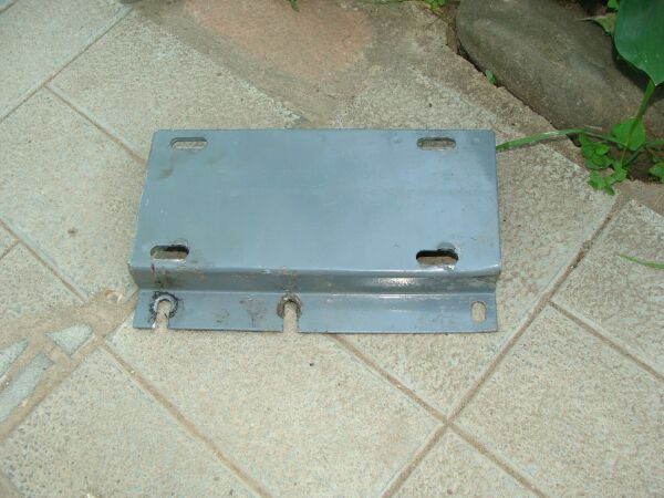

Сегодня утром фрезеровал немного с новым двигателем.
Сейчас как у многие GX 120 + увеличенный шкив.
До этого стоял GX 160 с редуктором в двигателе.
По...
Поставил к GreenField 120 увеличенный шкив и удлиненный ролик. Дел на 15 минут. Даже двигатель двигать не пришлось.
Обороты на фрезах пришли в норму.

С народом не поспоришь. Пойду тогда по пути увеличения ведомого шкива.
Под зверскими оборотами понимаю вдвое возросшие обороты. До этого у меня стоял ...
