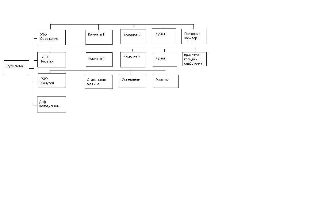

  • DGambo ответил в теме:
    трехфазный щиток летнего домика
    СтранникXXI, понятно
    26.05.2020 в 23:00
    ПPOPAБ,да, в щите есть, но его покритиковали, там узо селективное на 300 ма, сказали великовато. Правда у ABB я не видел на 100, либо 30 либо 300. а ...
    26.05.2020 в 22:39
    Radio, спасибо
    26.05.2020 в 21:20
    схема с учетом крайних замечаний
    26.05.2020 в 21:08
    Микитович, ну у нас в деревне нет такой жести. столбы и проводка в отличном состоянии. насколько я могу судить. вот про заземление не могу сказать
    26.05.2020 в 12:37
    Холодильник - в розетку включается? А все розетки должны быть под УЗО 30 мА... Нарушение п.7.1.82. ПPOPAБ, ну это да. написал что уберу под узо
    25.05.2020 в 22:11
    А они обе почти правильные... Только называются по разному. Первая: TN-C-S. Вторая: TT. Если у вас от ТП питание СИПом - то нет никаких оснований леп...
    25.05.2020 в 21:46
    Угу. Они самые во всей обл, и не только в энерго. Был один Олесь и того завалили, ну те которые на букву Петя, а других там и не осталось... Абсолю...
    25.05.2020 в 21:12
    Т.е. стирать там нужно, а гладить не обязательно? :a Дорог как память о брате? Я просто не вижу иных причин цепляться за копеечную коробочку в ущ...
    25.05.2020 в 01:27
    Я ничего не понял. Вы совета по щитку просите или сообщаете, что щиток в доме уже есть? Если он еще не собран, то какая разница, на сколько он мод...
    25.05.2020 в 01:04
