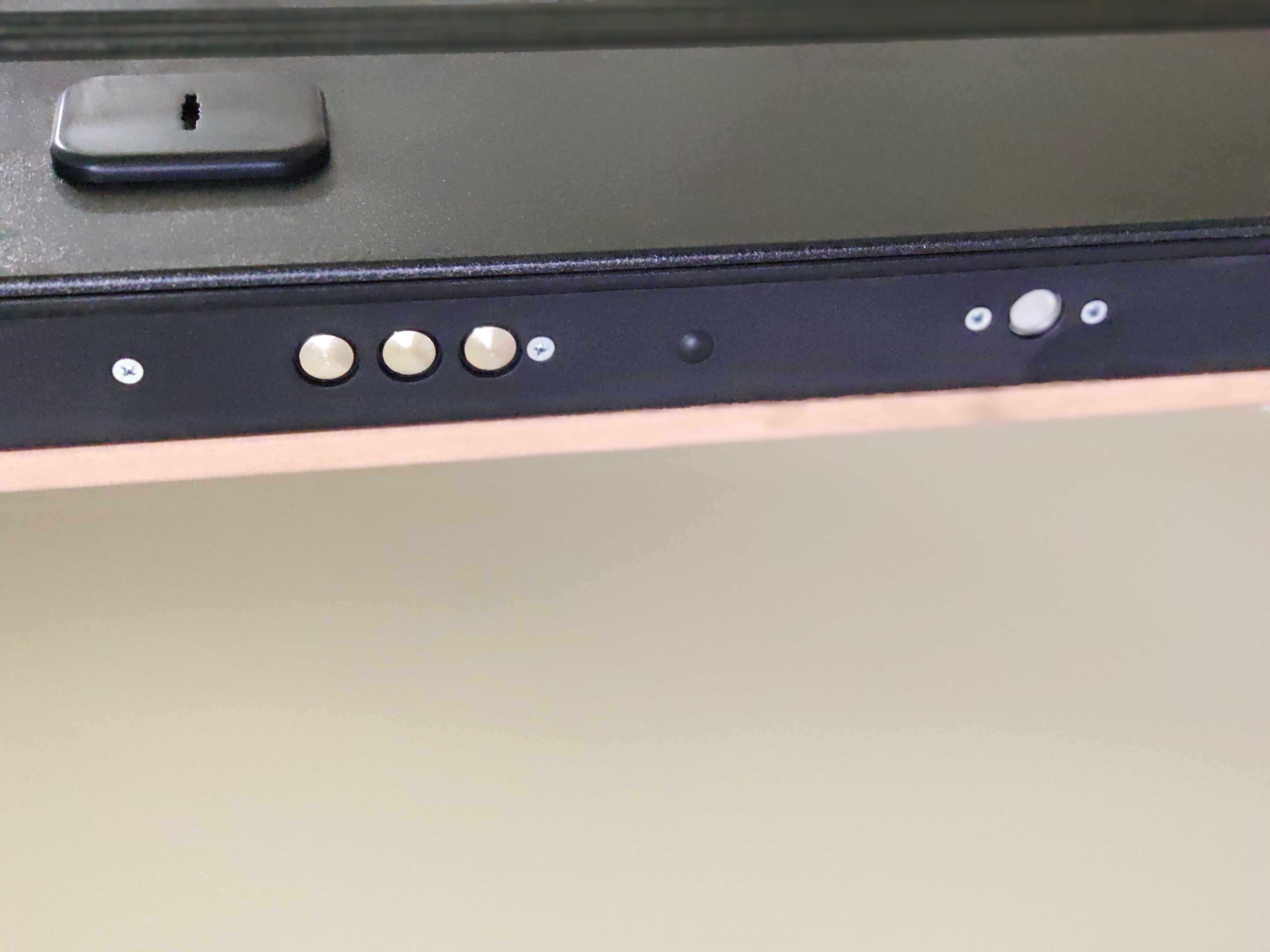

Комплектация похожая на пост от 25.12. и не случайно, так как многие заказчики рекомендуют нас соседям, а те в свою очередь прислушиваются, присматриваются и приходят к единственно верному решению. Здесь также как и там полотно имеет силовую клетку из замкнутых рёбер жесткости (50х25х2), конверт из полосы 60х6 мм по периметру, лист металла 3мм, усиление замковой зоны от вспарывания до 6-16 мм, усиленные каплевидные петли d25 мм, пять удлинённых противосъёмных элементов с ответными стаканами. Конструкция рамы адекватна полотну: состыкованные трубы 80х40 + 60х30мм. Со стороны замков в полотне и раме применена труба со стенкой 3 мм. Торцы полотна и рама окрашены полуматовой порошковой термоэмалью цвета чёрный муар. Эталонная пара замков Cisa 56.535 и Барьер Премьер установлены вкладным способом. При максимальной толщине полотна используется Барьер Премьер всё ещё с коротким ключом. Cisa так же имеет бронепластину из марганцевой стали, врезную броненакладку Armadillo, вертикальные запорные тяги и укомплектован двумя цилиндрами: Punto как временным на период ремонта и Cisa Astral S в качестве постоянного. Оба цилиндра с закрутками на штоке. Фурнитура на этот раз Fuaro с ручками NOVA XM/HD сатинированый хром/чёрный. С наружной стороны установлена фурнитура чёрного цвета, накладки верхнего замка имеют автошторки с двух сторон. Наружная панель с филёнчатой фрезеровкой и номером квартиры ламинирована ПВХ плёнкой. Изнутри стоит временная 16 мм панель. Установка на 8-ми приварных монтажных пластинах из полосы 40х4 мм в монолитный но кривой проём с минимальными зазорами. Стоимость составила 80270р. +79032868595

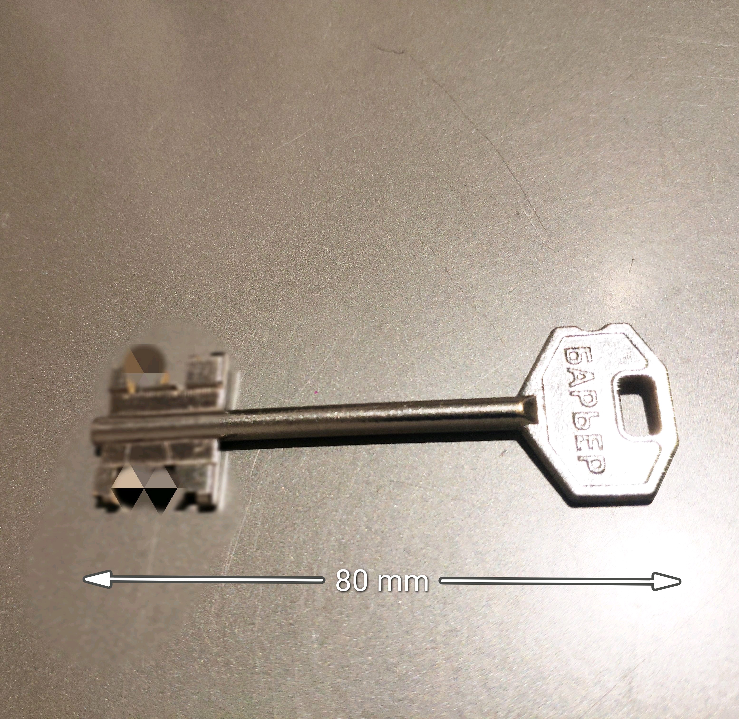

В продолжение темы немного о деталях. Обычно в случае с нашими прокатными конструкциями максимальная толщина полотна составляет 88-90 мм. Это сам каркас полотна (60 мм) , внутренняя панель 16 мм, наружная панель 10 мм и наружный лист металла 2-3 мм, либо притворная полоса 6 мм с зафрезерованной по периметру этого конверта до 6 мм наружной панелью. Почему именно так, а не иначе? Ну во-первых, 88-90 мм - это достаточно внушительный показатель конкретно для прокатной конструкции, которая при бОльшей толщине (читай увеличевшейся массе) может стать уже некомфортной в использовании, это конечно разумеется в случае применения максимального количества усилений, рёбер жёсткости, защитных пластин и топовых тяжёлых замков. При такой толщине полотна мы можем разместить в его полости максимально эффективную многослойную шумоизоляцию. Но ещё один немаловажный фактор заключается в том, что при такой толщине полотна мы всё ещё можем использовать замок Барьер Премьер с коротким ключом. Длина этого ключа от бородки до ручки всего 80 мм, при том что у короткого ключа от замка Cisa этот показатель уже 90 мм. Уж о длинных ключах и говорить не приходится - они могут быть длинной от 120 мм и больше. Ими хорошо обороняться в подворотне, но носить его на связке в кармане дело не из приятных. Ну и пара картинок:

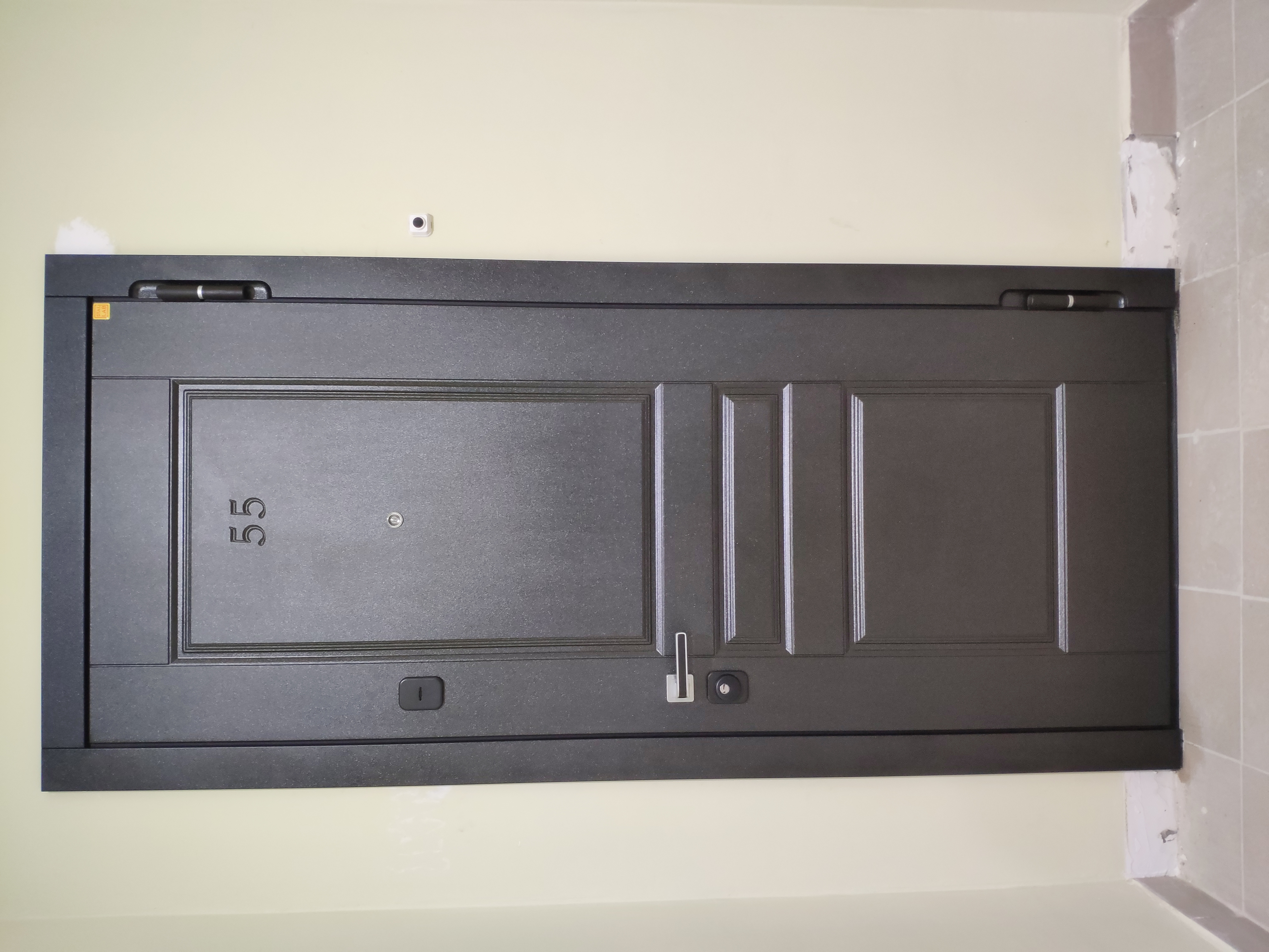

Дверь в кирпичную хрущёвку индивидуального проекта. При демонтаже предыдущей двери околостандартных габаритов 2000х800 обнаружилось что проём имеет сталинские габариты 2190х990мм. Зкаказчик не стал себя ограничивать не только в габаритах. С левой стороны при примыкании к стене в конструкции рамы использована труба 80х80 с фальшналичником. С остальных трёх сторон это 80х40 с 60х30 в роли "четверти". Полотно на 60-й трубе с наружным листом толщиной 3 мм имеет усиления замковой зоны до 6-16 мм и усиленные каплевидные петли. Замки Cisa 56.535 и Барьер Премьер установлены вкладным способом. Чиза имеет бронепластину, броненакладку, вертикальные запорные тяги, временный цилиндр Punto и постоянный Cisa Astral S. Есть ночная задвижка и 4 удлинённых противосъёмных блокиратора. Снаружи 10 мм панель с ПВХ плёнкой, изнутри 16 мм составная панель с большим зеркалом и так же под ПВХ плёнкой. Внутри полотна многослойная шумоизоляция Фурнитура Armadillo Classic с ручками Matador цвета тёмная медь. Стоимость 84770р. +79032868595

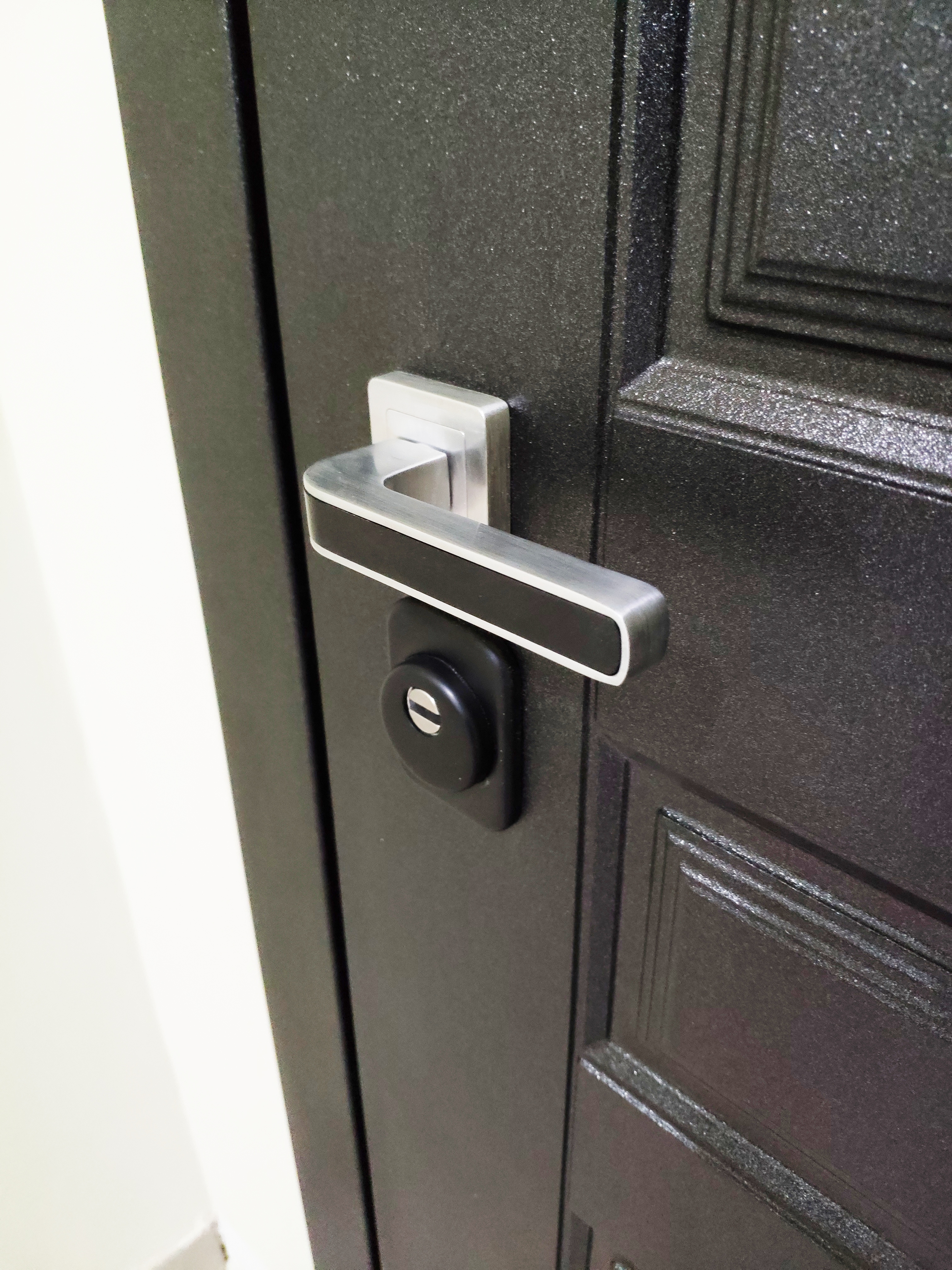

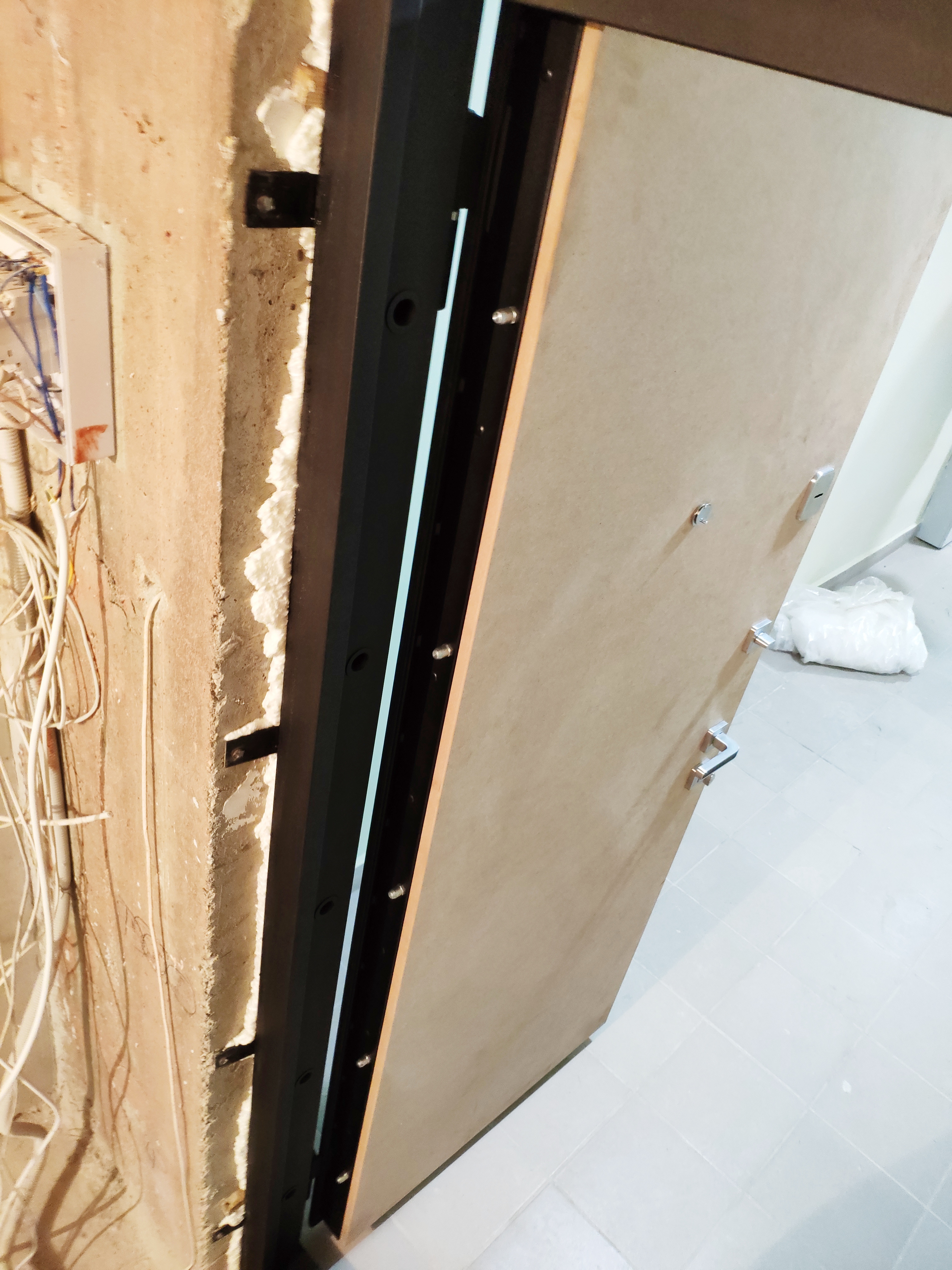

В перенесённый и расширенный в высоту проём встала дверь с габаритами 2340х1010мм. Короб-невидимка на четырёх скрытых петлях подразумевает последующее оштукатуривание и окрашивание стен с наружной стороны. С внутренней стороны откосы будут доложены пеноблоком и оштукатурены таким образом что будет видно только полотно. Пару эталонных замков Cisa Revolution и Барьер Премьер дополняет биометрический замок-невидимка Титан Internal Biometric. Этот замок имеет усиленный привод, который позволяет установить его вкладным способом и опциональный магнитоконтактный датчик положения двери. Замковая зона традиционно усилена от вспарывания, а полотно в данном случае максимальной толщины 88 мм. Снаружи эмалированная 10 мм MDF панель с фрезеровкой номера квартиры, изнутри временная 16 мм. Фурнитура также отличается с двух сторон: снаружи новинка от Armadillo ручка Brick из коллекции Urban Cave на невидимом прямоугольном основании, изнутри ручки заказчика Colombo Roboquattro с фурнитурой белого цвета. В этот раз раму пришлось поднимать по лестнице аж на 16-й этаж. В общем, будущее уже здесь и продолжение следует... +79032868595
