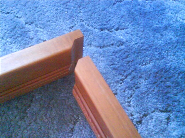

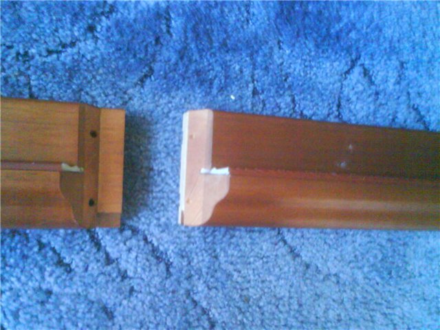

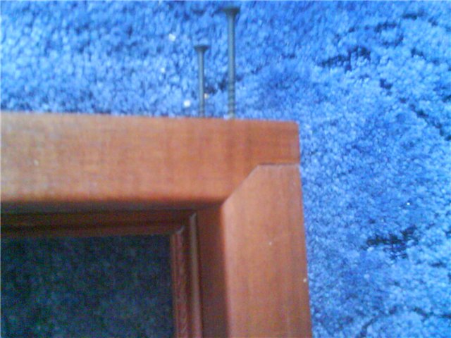

Добрый день. Немножечко не в тему,просто хотел спросить у мастера совет по поводу установки: есть дверной проем(кирпич) с двух сторон обрамленный деревянным брусом. Чем лучше крепить дверную коробку к этому брусу? обыкновенными черными саморезами с утапливанием головки?
Чисто на пену не хочется ставить,почитал вы тоже предпочитаете крепить коробку не только на пену.
И еще второй вопрос: какой длины брать саморезы для соединения верхней части коробки? нужно ли предварительно засверливать коробку под них? ( дверь-Волховец).

Модератор Регистрация: 08.09.2006 Санкт-Петербург Сообщений: 8888
Zubex написал :
Добрый день.
Добрый.
Zubex написал :
Да саморезами по дереву, шляпка впотай - заподлицо к коробке, под самоклеющуюся заглушку.
Zubex написал :
Коробки дверей "Волховец" уже засверлены, под конфирматы (меб.стяжки). Я пересверливаю поскольку угол атаки, профильного запила на 45", хоть и с подсечкой, не тот и коробка расходится, при монтаже, саморезы при этом использую 4 х 65, вот рисунок.
