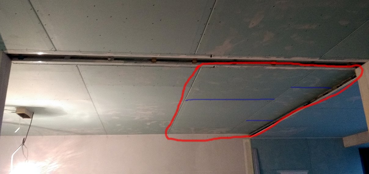

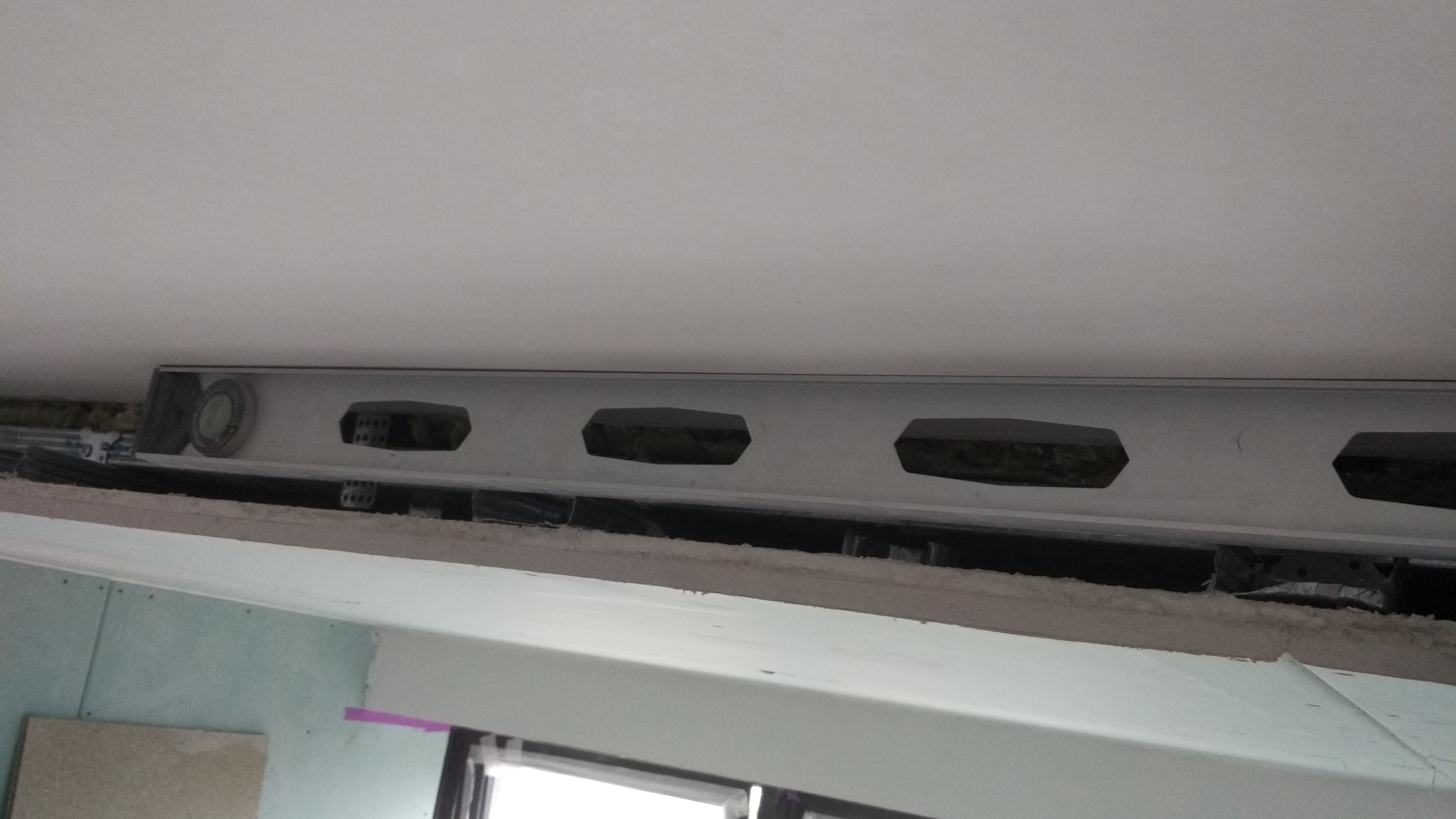

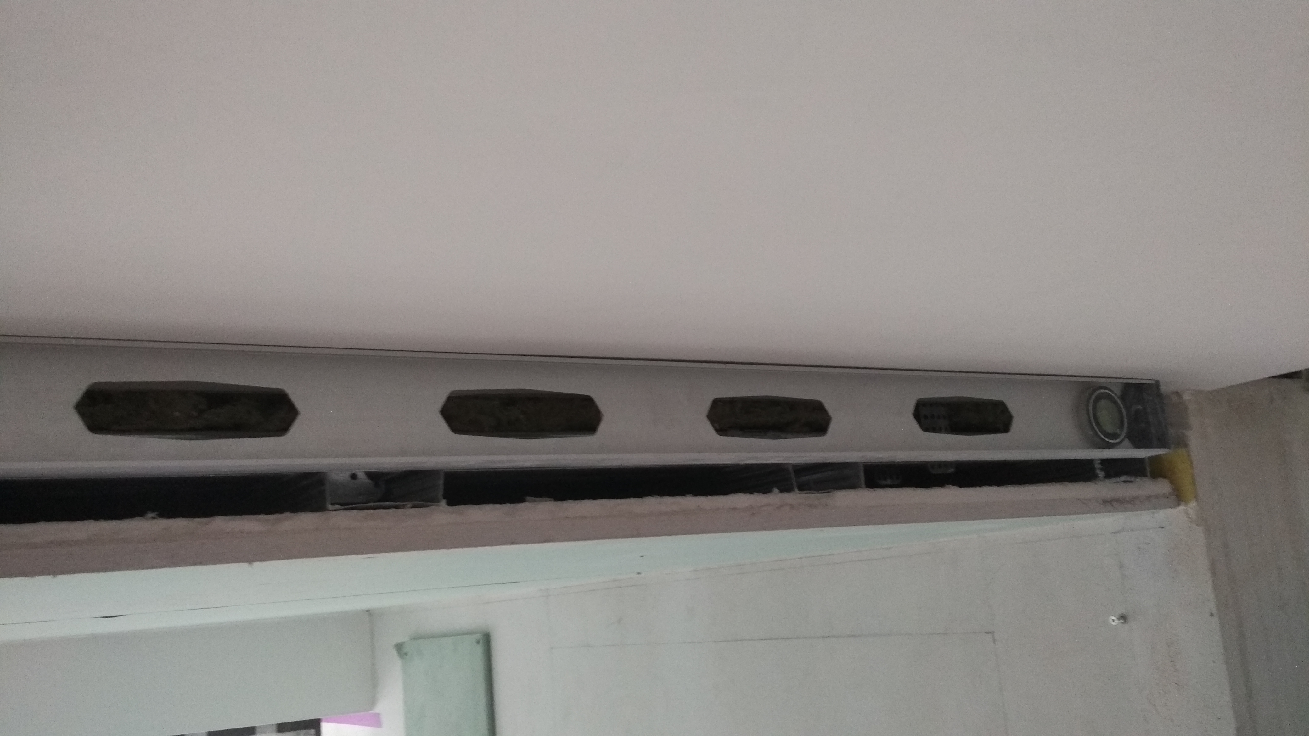

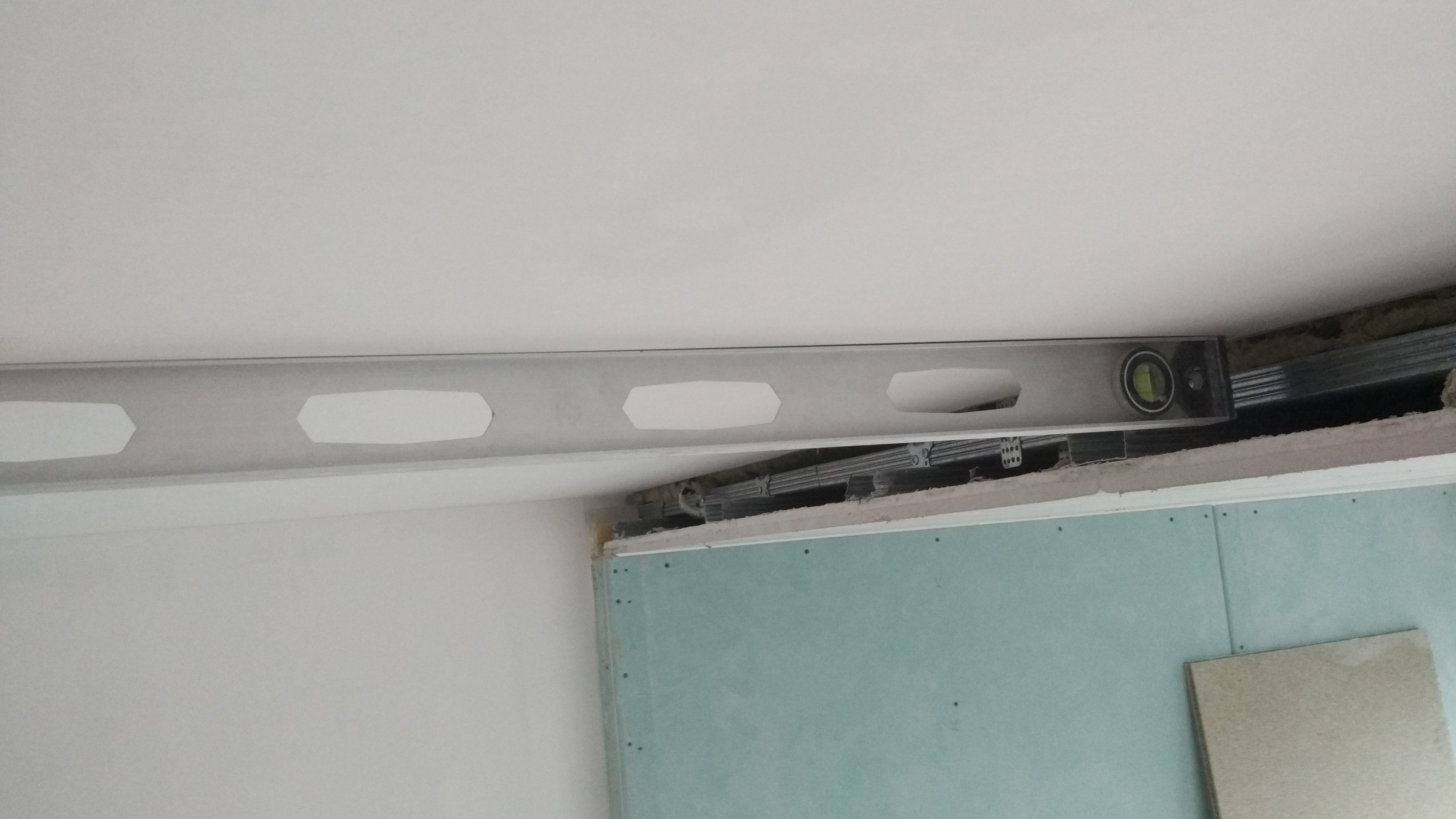

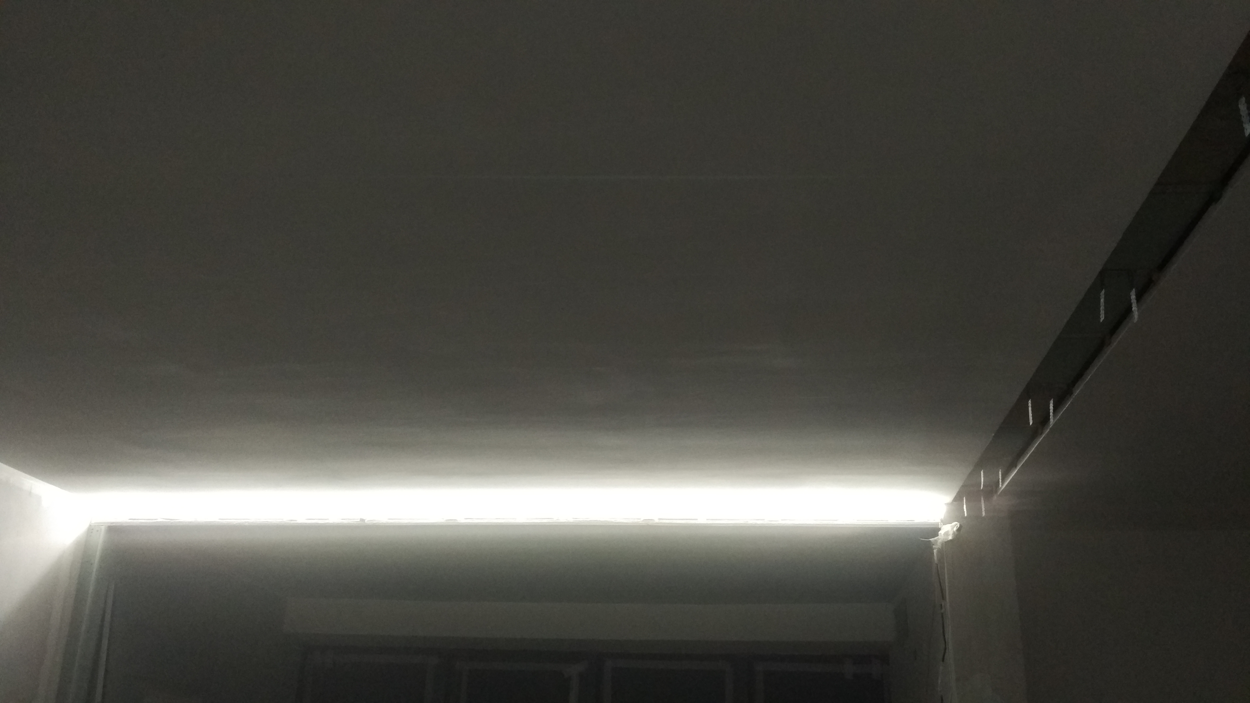

Необходимо довести кусок потолка 3.7 на 1.7 метра(~7м²) до ровного состояния(под правило), чтобы светодиодная подсветка не выявляла недостатков поверхности. Сейчас поверхность гладкая, но зазоры под 1.5мм, масксимум 2мм. Недостатки на фото. Сейчас поверхность отделана так: гвл + гкл, LR+, стеклохолст, Rotband Pasta. От Вас необходим достаточный опыт, чтобы довывести поверхность той же Rotband Pasta под такую подсветку. По бюджету соориентируйте.

ВячеславВВ, благодарю за информацию. Вдруг, у кого-то как раз небольшой простой. АПОСТОЛ, а почему демонтировать? Ее можно максимум сошлифовать до стеклохолста, только зачем? Это же стандартная процедура наложить после грунтовки очередной слой шпаклевки и сошлифовать до ровной поверхности. Сейчас там слой после стеклохолста тонкий. Местами просвечиваются швы гипсокартона. Запас как по мне есть. Если я где-то ошибаюсь, то в чем?

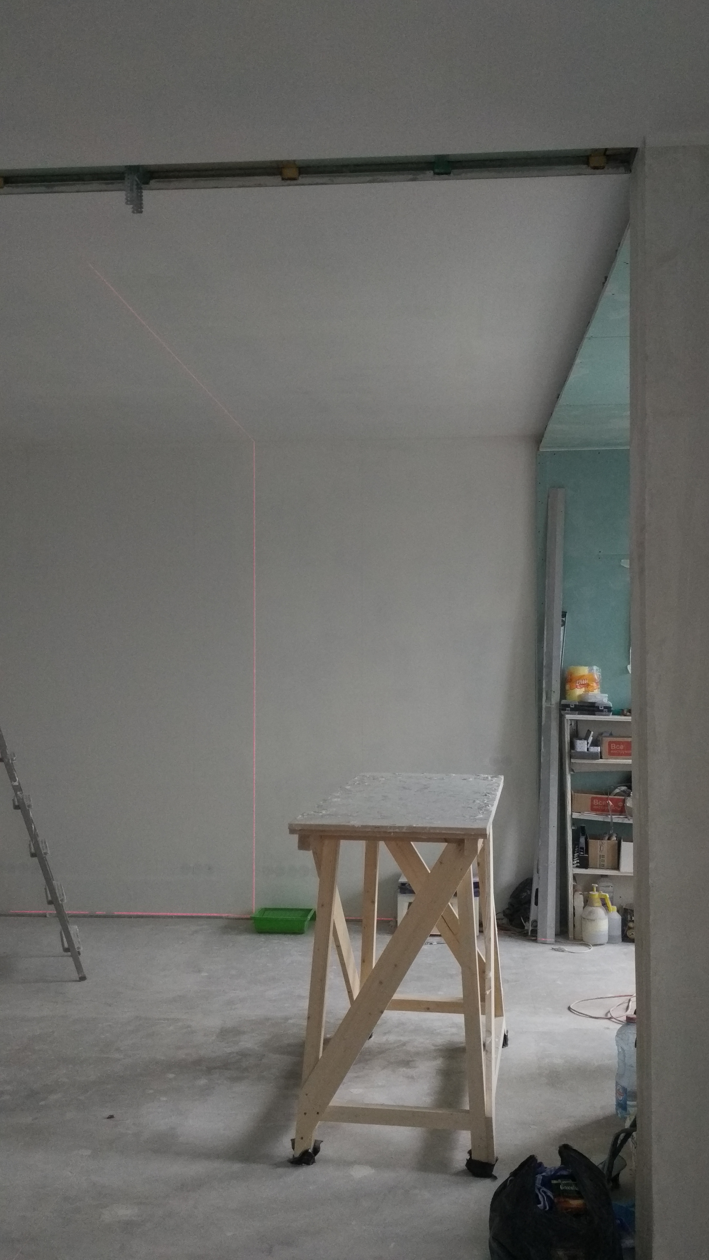

dmitrovski, Каркас одноуровневый из крепкого 0.6мм knauf-профиля с ячейкой 40 на 60. На виброподвесах, но заставить его прогнуться это нужно очень большое усилие прилагать. Собирал сам по лазерному уровню и проверкой правилом. 2 слоя гвл + гклв, но зашивал уже не сам. Несущие профиля с шагом 60см идут вдоль направления света как окон так и подсветки. Подсветка рисует картину как будто все совсем плохо. При обычном освещении все смотрится нормально. Даже так, что обычное освещение + подсветка уже дефектов почти или не видно. Красным обвел участок под правку. Синим обрезные, торцевые швы. Все швы заполнены pufas-ом и армированы бумагой для швов.

Швы не могли совпасть, так как видел результат между зашивкой слоев. Пуфас пожелание мастера, делавшего эту отделку(она и продолжит покраску позже). По инструкции он подходит под заделку швов и по личному небольшому опыту похож по поведению на юнифлот. У меня 100% весь такой потолок. Проверял. Где-то лучше, где-то хуже. Но высвечивает неровности только в районе с боковой подсветкой. Меня интересует только визуальная ровность поверхности, а не фактическая. Но эта подсветка работает как идеальная малярная лампа и высвечивает малейшие отклонения на дистанции под полтора метра. Когда лазил вчера и перемерял все прикинул, что лучше всего ровнять до второго заводского шва гкл(подсветка досвечивает как раз до него), который и находится на расстоянии 1.7 метра. Он что-то вроде маяка собой представляет и одновременно небольшого холма.
