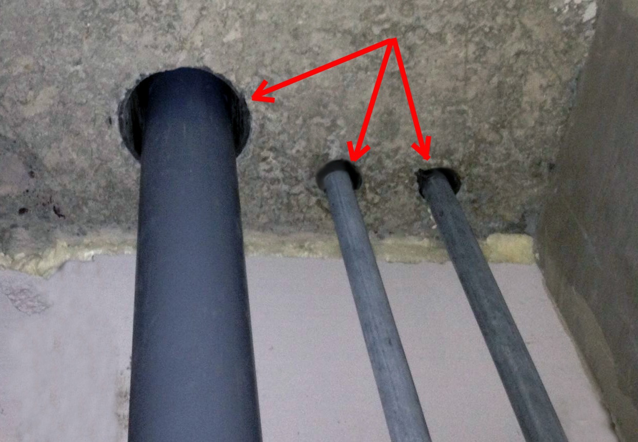

Кстати, задачка по теме. Дом П-44, квартира на 10 этаже, в соседних квартирах, на три этажа вниз и верх, короба не урезанные, тяга в туалете и на кухне хорошая, бумага сходу притягивается, зазор под дверью - есть. Снизу, вроде бы как, курящих соседей нет, сверху на 11 и 12 этажах - есть. В туалете квартиры постоянно стоит табачный дым и запахи от готовящейся у кого-то еды. Что это за фигня такая и как с этим бороться? Вопрос был задан вчера по телефону, на месте мы там не были. Поэтому - только теория.

*pro100Игорь написал:** В туалете квартиры постоянно стоит табачный дым и запахи от готовящейся у кого-то еды. Что это за фигня такая и как с этим бороться
Во-во. То же самое. И еще в туалете особенно хорошо слышны звуки и разговоры соседей, не поймешь, сверху или снизу, и иногда зудит мотор чьей-то вытяжки. Пробовал переговорить - в квартиры не пускают, говорят - у них все нормально, ничего не трогали.

*pro100Игорь написал:** В туалете квартиры постоянно стоит табачный дым и запахи от готовящейся у кого-то еды. Что это за фигня такая и как с этим бороться?
заделать проходы труб в саншкафу
Т-34 написал: Пробовал переговорить - в квартиры не пускают, говорят - у них все нормально, ничего не трогали.
шахта проверяется сверху с техэтажа сильным фонарем

Человек говорил, что там у него от соседей тараканы и даже крысы забегали. Поэтому он залил пол (и вокруг труб) в сантехшкафу цементом с толчённым стеклом, а потолки так же промазал тем же составом, толстым слоем. А за принудительным вентилятором приспособил металлическую сетку. Вряд ли к нему эти запахи из щелей около труб от соседей залетают.

*pro100Игорь написал:** Вряд ли к нему эти запахи из щелей около труб от соседей залетают.
это все гадания.... проверять надо.
Еще в П-44 часто плохо заделывают вокруг вентшахты, там где она граничит с санкабиной, и запахи могут попадать через щель шахта-кабина на потолок кабины и далее - везде

BV, конечно же надо. Но времени на всё не хватает. Он говорил, что отчётливо слышит работу ТВ. Думаю, что плюс ко всему ещё кто-то из его соседей телевизор в шахту встроил. Мы такое уже встречали.

а что это - саншкаф? и какие трубы и проходы? Вы же говорите, там один вертикальный сквозной канал (бетонная шахта)на все 17 этажей. О чем речь?

какие трубы и проходы? О чем речь?
Скорее всего, вот эти:
Но... по строительным нормам, гильзы там быть - должны.
