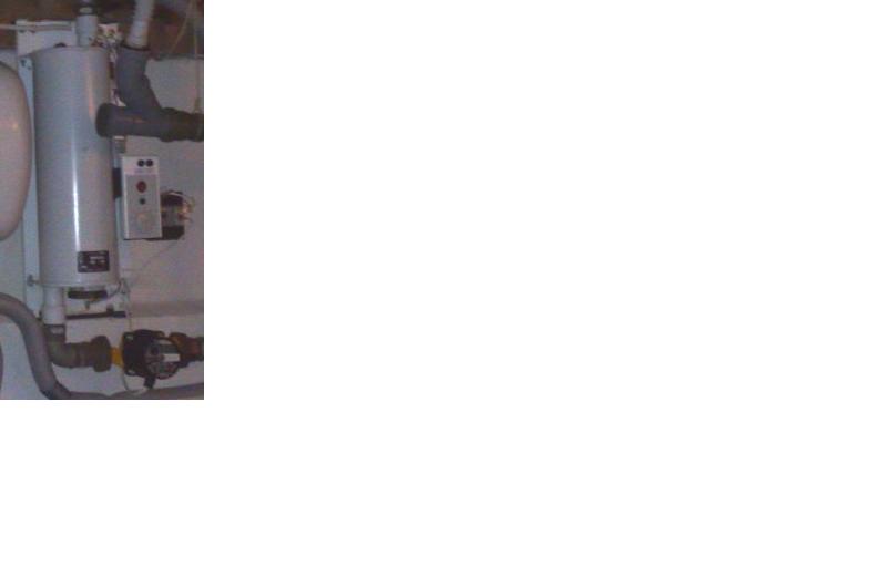

В блоке регулирования котла применяется электромагнитный пускатель. При включении и отключении приличный хлопок и так с периодичностью в одну минуту. Сильно напрягает.
Можно существующий пускатель заменить на более качественный и проделать какиенибудь мероприятия по звукоизоляции.
А может ктонибудь менял пускатель на симистор? Есть ли такие симисторы на 40А и нужен ли радиатор и если нужен какой площади.

У Вас одно или трехфазный котел? Если есть такая возможность, то отключите один ТЭН и котел практически перестанет тактовать. Тактует от избытка мощности или плохой циркуляции. Если совсем невмоготу, то ищите в магазинах твердотельное реле на соответствующий ток. Там уже все необходимое (симистор, опторазвязка) есть в комплекте.

2AndiGG Я поставил себе на такой твердотельное реле на радиатор, какое реле и на какой радиатор щас не скажу, не помню. Просто подбирал по нету по параметрам. Вот здесь фотка, сорри за качество, снимал на телефон, но размер радиатора оценить можно. Радиатор с избытком процентов в 50.

ТЭН 1шт 6кВТ.
Спасибо всё просто и понятно, осталось реле купить. Мужикам с ЭВАН минус. Чё не могли сами поставить!

Выбираю реле: ZG3Nc-350A Напряжение входа переменка 80-250В Напряжение выхода 90-480В Ток выхода 50А
  • радиатор 150см.

Пойдёт.
