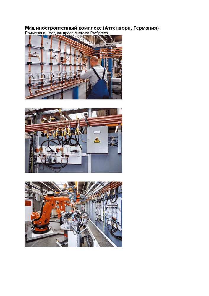

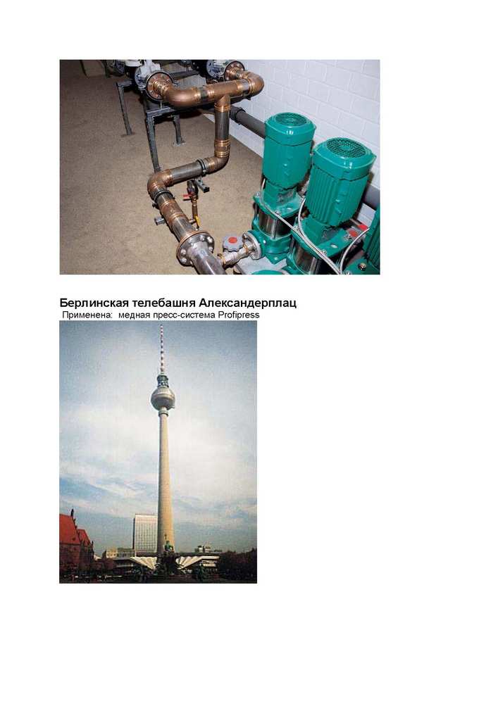

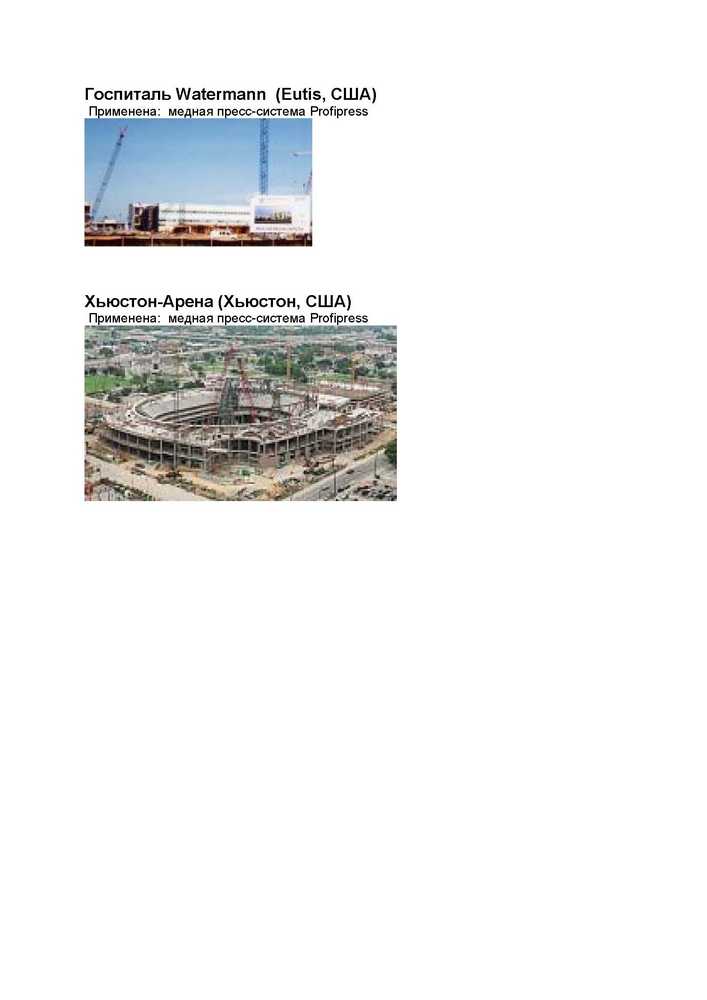

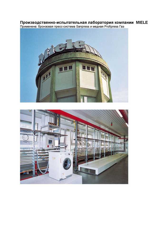

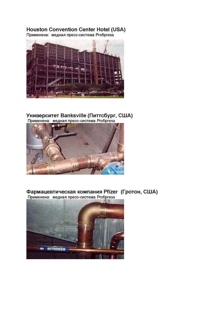

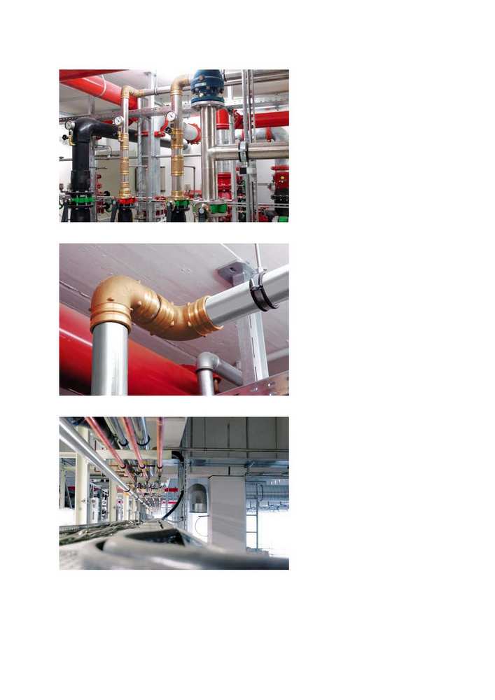

сансэй написал : уловил , виега пишит про трубу, пока стоит дом кофулсо пишет что в неагресивных средах срок годности не ограничен
на уплотнители виега 25 лет на уплотнители кофулсо не меньше 30
в чем вопрос

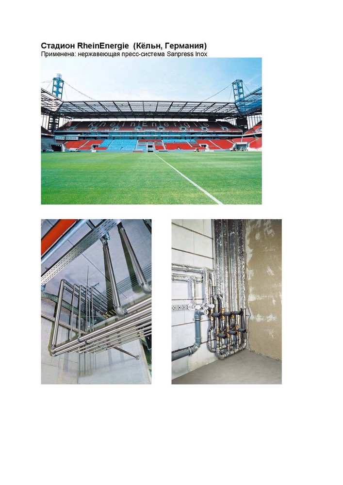

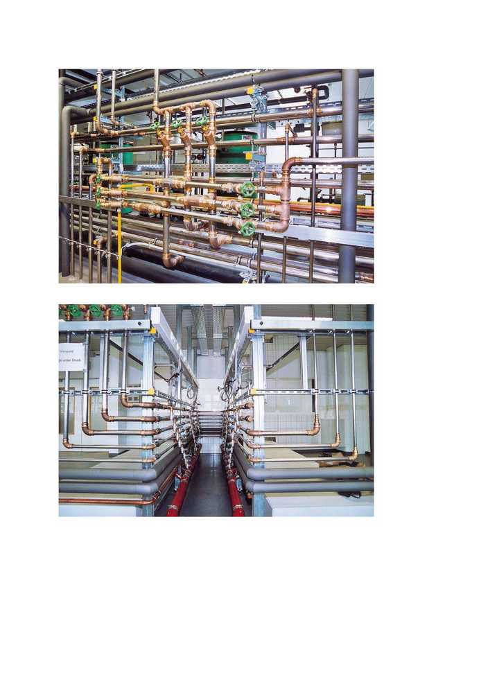

втом что гарантия виеги стоит милион ясен пень на ней пентагон стоит как вы говорите)) ещё бы
Ну, это не я говорю, это говорит проспект Виеги "наши объекты".
Кофульсо - это конечно крутая технология. Только в Пентагоне она не стоит (ведь они этого не утвердают, правда?), так же она не стоит в Европарламенте и Рейхстаге (потому что там Виега). Опять же, сомневаюсь, что она в где-то там в НАТО или в Страсбургском суде. или может быть Вы мои сомнения развеете? Задам вопрос по-другому. Где в мало-мальски престижном объекте стоит Кофульсо?

Basil79 написал : Где в мало-мальски престижном объекте стоит Кофульсо?
это надо у корейцев спросить они её активно в штаты продают у нас стоит в мгу например
кстати изночально труба эта японская можно и у них пошукать где там они её ставили)
какая разница где что стоит
я вам про то что виега видимо может себе позволить милионную гарантию или вернее позволить другую себе не может потому что стоит в рейстаге уловили
Basil79
Basil79
Регистрация: 28.09.2008
Сообщений: 2084
29.12.2009 в 00:44:57
сансэй написал : у нас стоит в мгу например
в качестве подводки?
