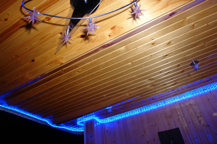

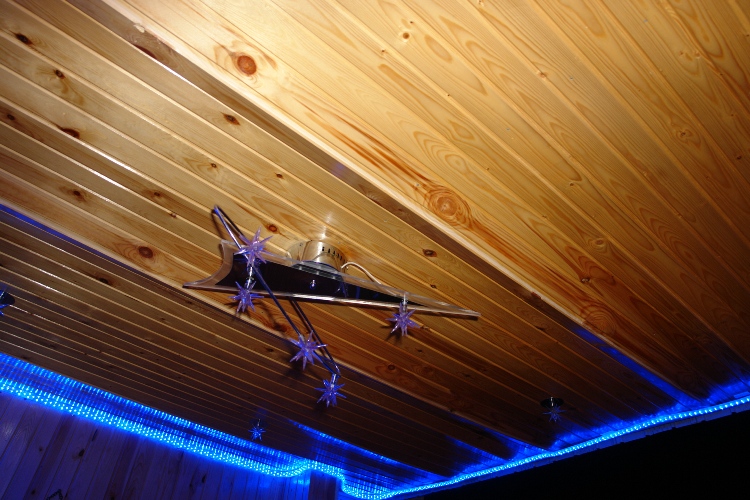

На балконе вздыбилась вагонка. Балкон открытый. Вагонка прибивалась с зазором на 5 досок 5мм зазор (зазор расчитывался эксперементально для сырого лета).
Но зимой, после морозов вагонка вздыбилась. Что можно сделать? Кто подскажет?

Такая проблема была во всех комнатах. Шабашники били евро вагонку без зазоров на гвозди в четверть 60мм. Не легко было ремонтировать. Вагонка тонкая (11мм) колется.
В данном случае оставлялись зазоры на разбухание. но не прошло. Я думаю, дождатся усыхания, подбить и пропитать чем-то от разбухания. Можно так? При высокой влажности, при дождях все было нормально. Вагонка раскорячилась вот только за эти две недели. (была сделана в Апреле)

Я думаю, что после установки обогревателя на смежной стене (а пароизоляция паропроницаемая) появился выход влажного воздуха на лоджию (балкон). Который и пропитывал вагонку в мороз.
