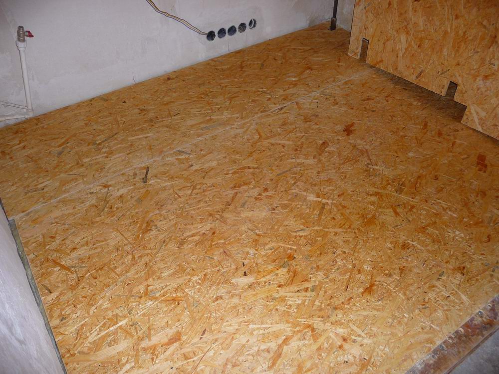

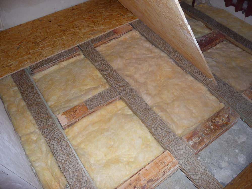

Вобщем из за празников все закрыто((( Поэтому не нашол нигде таких гвоздей и пришлось брать что было, взял саморезы 4х50 и 3.5х20 и стекловату knauf Термо Рол-Д

Evgen10 написал : и стекловату knauf Термо Рол-Д
И пароизоляцию со стороны помещения не забудьте обязательно положить. Кстати, какой этаж? А какое расстояние между лагами? Надо не больше 30см для такой толщины плиты...

Михалыч написал : И пароизоляцию со стороны помещения не забудьте обязательно положить.
Пароизоляция была, но я не брал ее спецально а зачем она?
Михалыч написал : Кстати, какой этаж?
Evgen10 написал : У меня третий этаж, все очень сухое, сырости нигде нет, но затопы иногда случаются как и везде.
Михалыч написал : А какое расстояние между лагами? Надо не больше 30см для такой толщины плиты...
между лаг 60см везде, от стен 22см, лаги 100х55, но я клал вчера один лист и ходил по нему спокойно нечего не прогибается, это не закрепленный, а их будет 2 слоя и прикреплены к лагам, вобщем если будет слабо, потом еще слой накину... щас уже грунтую пол и кидаю стекловату...

Evgen10 написал : а зачем она?
От намокания ваты. Хотя не знаю, что за покрытие у Вас будет... 50см между лагами делается для доски 40мм. И то гнётся. Но дело- Ваше, как делать. Правильно- увеличивать число лаг, а не слоёв...-:)

Первая проблема с которой вам придёться столкнуться-это скрип полов.Даже если вы и закрепили надёжно половые доски, используемые в качестве лаг,подложив под них листы ДВП(толщину лаг обычно выбирают от 70мм,в "Сталинках"лежат 150мм балки).Потому как плотники и опытным путём пришли к толщине половой доски в 36мм.А ОСП,в отличии от сосны,неоднородная структура.Два листа по 10 мм при вашем расположении лаг прогибаться будут однозначно.А при деформировании ОСП и скрипит.Поэтому для создания более однородной структуры листы и стараються склеить,укладывая их при этом дискретно.Кстати ДСП ,имея более мелкую фракцию опилок,в этом вопросе менее привередлив. Не имея желания увеличивать количество лаг,увеличьте площадь основания хотябы пенопластом.

вэл написал : Два листа по 10 мм при вашем расположении лаг прогибаться будут однозначно.
2вэл почему будут прогибаться? Если между центрами лаг 60см то между краями получается 42см, кроме того ОСП не будет же просто на них лежать а будет притянуто к лагам. шурупами и я думаю сразу через 2 слоя буду крепить...

60см между лагами - это для половой доски,а 20мм меньше 36.Саморезы попытаются соэдать единую структуру(именно поэтому не стоит игнорировать склейку листов).Это продовцам трендеть о "новых технологиях".Но мы то знаем ,что щепа она и есть щепа.Вот она то при деформации листов и будет скрипеть.Лично я под ламинат или под паркетную доску кладу 2х15,между лагами 40,клей КС или ПВА.Успехов.

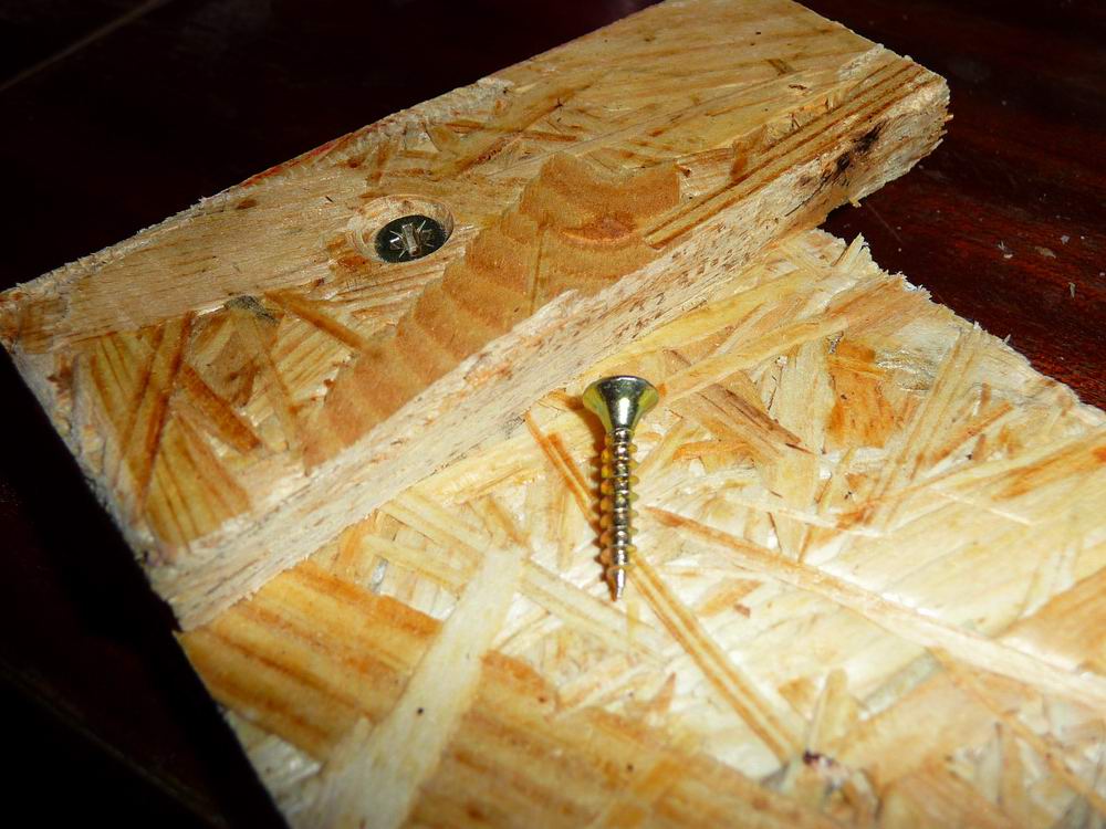

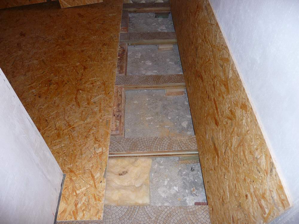

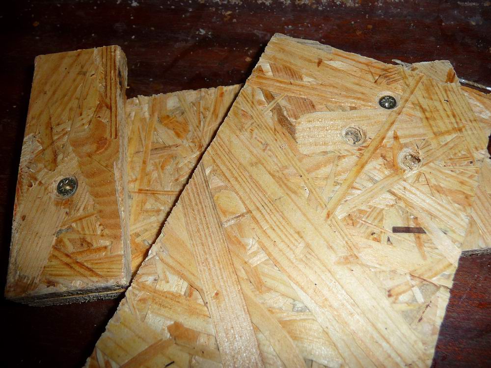

Добавил несколько вспомогательных лаг, неделя ушла на это, накидал вату, нарезал ОСБ, начал укладку но застопорился на креплении. Я думаю как - наложить первый слой с зазорами между плит 3-5мм, закрепить первый слой только к дополнительным лагам (через 15см в 10мм от края саморезами х45). Потом накинуть второй слой в разбежку и закрепить саморезами 4х50. Все ли правильно или есть какие нить еше ньюансы? И второе - сделал пробные соединения двух обрезков на саморез 3.5 на 20мм но что-то мне не нравится, иногда получается так что срывается само ОСБ и начинается прокрут, я вот думаю что резьба слишком частая? И какой шаг сетки саморезов сделать для скрепления листов между собой? Вобщем нужны любые советы...
