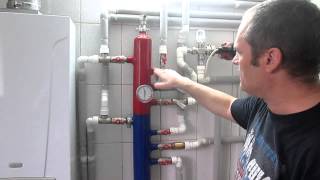

а если просто поставить бойлер на проток? Теряется экономичность? или что-то еще?

Напрямую. бойлер забирает много . в50% случаев не страшно , а если морозы, котла просто не хватит. Нужно приоритет организовывать, а это при такой схеме не возможно , нужно что бы бойлер в котельной стоял . тогда элементарно организуется на электр . уровне, отключением насосов отопительного контура , и жел стрелку организовать . Как раз такую котельную ваял недавно, ну и котёл должен работать на максимуме практически, иначе не прогреете быстро бойлер . А это тянет дополнительный насос и свою регулировку ,в рад контуре.Для примера на улице плюс . и вы топите гр 40 не больше . ну как вы прогреете свой бойлер, он тогда и до 35 врят ли прогреется Котельная  частного дома, итог

На форумхаусе есть ветка офиц. представителя Вайланта... Он мне порекомендовал воспользоваться калорматиком 470 и модулм "2 из7". Беспроводная версия контроллера появится в РФ в этом году(сейчас не поставляется). Поставлю пока бойлер на проток, померию температурку... а там видно будет.
ВИТАОН вы не внимательно прочитали мои сообщения, у меня и гидрострелка есть и насос запасной- я ищу автоматику, которая может этим управлять.. В эту зиму (зимой то это в Питере и не назвать) мой котел отработал на пониженной до 8кВт мощности- резерв тоже есть!.

Никому не пришло в голову из двухконтурного котла убрать вторичный теплообменник и датчик протока, и подключить вместо них бойлер косвенного нагрева со своим датчиком? кхе-хе

Memo написал : Всё немного не так... У меня 2 строения, котел установлен в нежилом, но там задействовано ГВС от котла. В жилое строение проведена только магистраль отопления (прямая и обратная) Именно здесь и нужно установить бойлер....
Вторичный тоже нужен... :(

Проще бойлер поставить возле котла и протянуть линию гвс и рециркуляцию. Вариантов много. Дерзайте.

это вам так кажется. Между двумя зданиями 25 метров. Теплотрасса зарыта на глубине 1,4 метра. Труба, как вы понимаете в изоляции двойная. Повторить этот подвиг я не хочу
