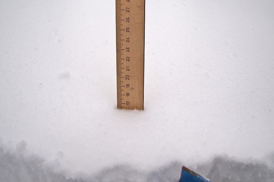

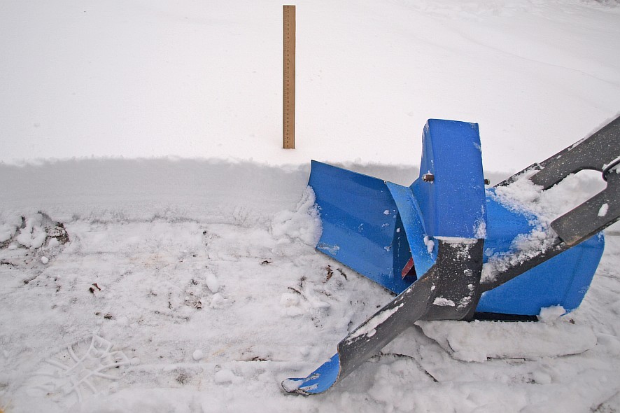

Вот и к нам снег пришел. Утром вытащил Зубренка, собрал и
в путь. Все таки электрический снегомет неплохо. Пока
соседи встали, я уже снег расчистил бесшумно. За ночь 17 см
положило. Он и сейчас потихоньку сыпет. Главное первый
снег убрать. Много палок, камней. Теперь расчистил всё.
