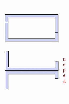

pavel_m написал : а у меня до лопастей ~6 см... оставил, чтоб впереди себя клубы снега не поднимались, а сейчас думаю - козырёк прицепить не так и сложно, зато может производительность увеличиться...
кстати какое расстояние лучше сделать .А то сегодня корпус ротора собирал ,и призадумался :help

У меня около 2х см, но за это пришлось делать сверху козырек, иначе снег выбивает. Ищи золотую середину. Интересно, а по весу этот пластиковый корпус тяжелей 3мм металла?

не знаю ,довольно увесистый ,толщина стенки 25 мм .
frantcsuz написал : У меня около 2х см, но за это пришлось делать сверху козырек
лопатки получились около 6 см ,из нерж трубы резанул .Втулку еще не выточили , пока не варил . Корпус 12 см отрезал . Не многовато на твой взгляд опытного владельца СУ ?:)
Аватар пользователя
frantcsuz
Регистрация: 13.12.2010
Рязань
Сообщений: 488
26.01.2013 в 01:30:08
Микаэл написал : лопатки получились около 6 см ,из нерж трубы резанул .Втулку еще не выточили , пока не варил . Корпус 12 см отрезал . Не многовато на твой взгляд опытного владельца СУ ?
У тебя где то 5 см получится перед ротором. На Буране было 2-3 см. Павел пишет 6 см много. Я не знаю с какой стороны будешь устанавливать крылья, снаружи или внутри? Если снаружи, тебе придется вырезать внутрь конус, иначе снег будет утыкаться в торец корпуса. Делать придется с большим углом, что бы лучше проскакивал. Получится угол до ротора. Если внутри, то у тебя внизу получится зазор 25 мм,( толщина кольца). Снег будет пролетать внизу. Вот чем плохо толстое кольцо.
Аватар пользователя
Гocть.
Регистрация: 14.08.2011
Сообщений: 6877
26.01.2013 в 02:10:35
Крылья прикручу во внутренний диаметр . Снизу можно подрезать корпус ротора ровненько ,оставить мм 5 донышка . И особо ездить на СУ не планирую ,главное собранные кучи через забор передуть в огород и на улицу .

Микаэл, вчера весь вечер смотрел фотки разных СУ: у всех практически лопасти либо на линии перехода крыло-корпус либо слегка утоплены... у меня СУ пока гребёт до середины по высоте справляется, как только начинает переваливать выше - начинает перед собой грести как бульдозер - лезет снег в трубу неохотно. Скорее всего придётся переваривать крылья. Передвину вплотную наверно. На фото не очень видно - корпус на саморезах крепится? Я так понимаю вся конструкция будет разборная... я бы сделал ещё одно ПНД кольцо на всякий случай, только толщиной как можно ближе к ширине лопаток. Но я вот не могу однозначно сказать - реж и всё тут: у Вас 300мм в диаметре - прожорливость должна быть солиднее моего 220-го при одинаковом захвате... наверное так: крылья-корпус надо сначала собрать как есть (как задумано), а после если уж практика покажет - отрезать всегда не поздно, а в Вашем случае ещё и сложностей поменьше (хотя чёрт его знает как пилиться эта ПНД такой толщины)
frantcsuz написал : Делать придется с большим углом, что бы лучше проскакивал
с острым углом малый захват получается - хочется больше, а с большего захвата возникает "бутылочное горлышко", всего лишь в нескольких см от ротора...

pavel_m написал : с острым углом малый захват получается - хочется больше, а с большего захвата возникает "бутылочное горлышко", всего лишь в нескольких см от ротора...
Ты не понял. Я неправильно высказался. Снимать внутри кольца фаску под углом, что бы снег плавно входил к ротору. А насчет побольше- то и диаметр больше.

занялся разрезанием и отгибанием отверстия под выхлоп .Нелегко однако пришлось ,пластик прочный

frantcsuz написал : Если внутри, то у тебя внизу получится зазор 25 мм,( толщина кольца). Снег будет пролетать внизу. Вот чем плохо толстое кольцо.
вот отрезал ,оставил мм 5. Тоньше не могу .шурупы некуда будет крутить .Крылья приварю с внутренней стороны этих железок .
