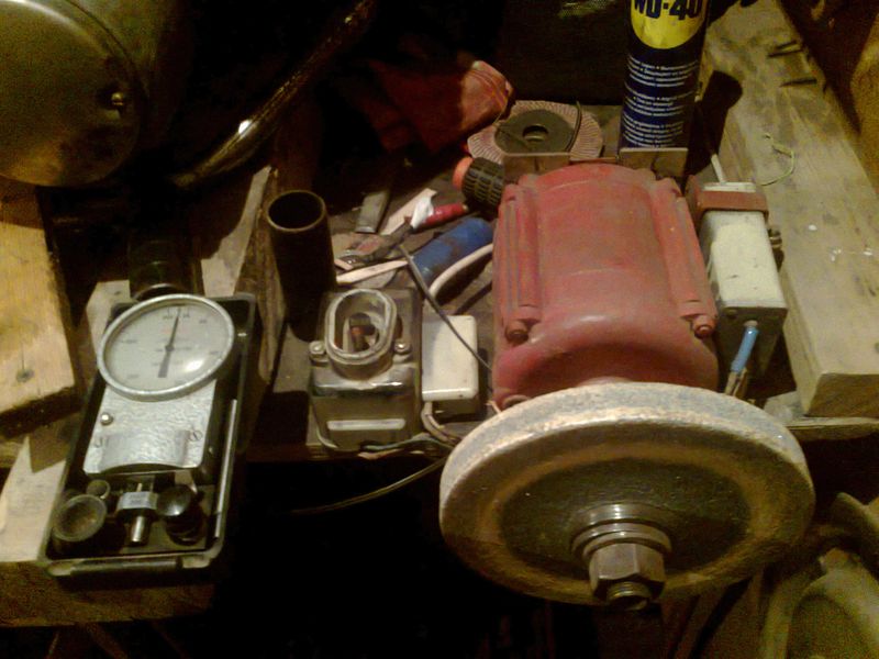

frantcsuz написал : Он сначала сделал, потом мне показал. Про форум он ничего не знает. А двигатель какой-то неизвестный, где-то 700 об., не больше. Я электрикам закинул фото, 160 просмотров- никто не ответил
Плохо видно ,если там около двигателя коробочка с конденсаторами то такой двигатель стоял на стиральной машинке Сибирь,машинка выпуска средины 60г.180вт.730об. Электрики наверное молодые.

nikolaevich написал : то такой двигатель стоял на стиральной машинке Сибирь,машинка выпуска средины 60г.180вт.730об

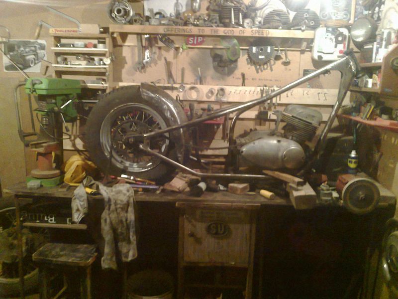

Микаэл написал : .Надо свой наждак проверить обороты тахометром . Может тоже такой медленный .
сходил в мастерскую сына ,померял обороты .1500 об .м . А вот чего в мастерской сын творит . Бобер какой то строит .

Микаэл написал : сходил в мастерскую сына ,померял обороты .1500 об .м .
Нет, это не тот двиг. У тебя сын молодец. У меня двое. Их вообще не интересует, что я делаю, зачем.

nikolaevich написал : Плохо видно ,если там около двигателя коробочка с конденсаторами то такой двигатель стоял на стиральной машинке Сибирь,машинка выпуска средины 60г.180вт.730об. Электрики наверное молодые.
Не знаю. Хозяин говорит, что три вывода, я его просил открыть сзади, посмотреть. Он сказал, потом как нибудь.

По внешнему виду такой как на фото Микаэл . Обороты написал по памяти,может и соврал. Ставил на токарный станок- слабоват, но что то можно делать для себя.

nikolaevich написал : По внешнему виду такой как на фото Микаэл . Обороты написал по памяти,может и соврал. Ставил на токарный станок- слабоват, но что то можно делать для себя.
По внешнему виду со стиралки мотор. Обороты вроде 1500, как и написал Микаэл. Размер у него, как у Агидели, статор, крышки. Если намотать 3 фззы Х 3000 оборотов получится 400 вт. Я такой перемотал на Агидель.

Pavel003 написал : По внешнему виду со стиралки мотор. Обороты вроде 1500, как и написал Микаэл. Размер у него, как у Агидели, статор, крышки. Если намотать 3 фззы Х 3000 оборотов получится 400 вт. Я такой перемотал на Агидель.
Такой движок как у Микаэла, у меня есть. А этот двигатель по длине и диаметру больше раза в полтора. И обороты судя по моим движкам- не больше 700.
