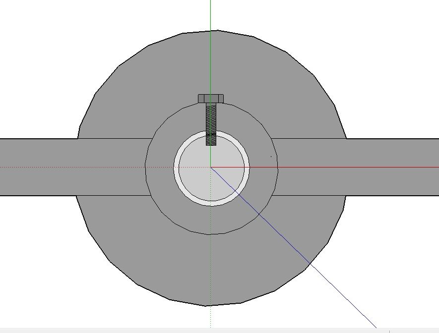

самоделкин73 написал : Есть ли у меня шансы с такой мощностью? Скажу сразу, планы у меня не наполеонские! Захват ( ширина) планирую небольшим, примерно размер совковой лопаты.
У меня захват 550 мм, при 750 вт. Если захват будешь делать меньше, то потянет. Все дело в том, что надо убирать вовремя свежий снег. Но не у всех так получается. Я хотел сделать еще меньше снегомет, но Зубренок меня устраивает на все 300%. Что-то типа этого, только роторный.Так, что делай, и не забывай фото.

Но есть немного вопросов... Я не ищу легких путей,и хотелось бы,чтоб желоб был круглый... что-то наподобии этого. Хочу поставить поворотное пластиковое колено,что бы была возможность отправки снега в нужном направлении. Значит,пора делать выкройку...
Нужны размеры. На что я могу расщитывать, исходя из имеющегося двигателя?
  1. Примерный диаметр ротора?
  2. диаметр раструба ( из сантехнических труб - есть 110х45 , и 50х45. Из водоотвода - есть 90х67) как по мне из водотвода опимальный размер. Или я не прав? Поправте!
И конечно же, интересует какие обороты двигателя выбрать? Как я ранее говорил, есть возможность поставить и 1500 и 3000 оборотов. Я так понимаю,что 1500 и 4 лопасти это одно и тоже что 3000 на две лопасти... Так?

Если вопрос ко мне- то 1500 за глаза хватает, сухой снег в пыль превращает. И запуск легче. Зубренок при 1500 кидает дальше 10 метров. Ротор больше 300мм не советую, мокрый снег может не протянуть, но практика покажет. А вот раструб лучше побольше, из за того же мокрого снега. Но это мое мнение, а оно может не совпасть с другими.

frantcsuz написал : Если вопрос ко мне- то 1500 за глаза хватает, сухой снег в пыль превращает. И запуск легче. Зубренок при 1500 кидает дальше 10 метров. Ротор больше 300мм не советую, мокрый снег может не протянуть, но практика покажет. А вот раструб лучше побольше, из за того же мокрого снега. Но это мое мнение, а оно может не совпасть с другими.
Вопрос ко всем, кто уже делал подобное... Теория и практика порой расходятся во мнении...
Огромное спасибо,что не остаетесь в стороне вопроса! как я уже говорил, есть бесхозное колено диаметром 110мм Х 45 град. (если другие размеры - то нужно покупать). Соответственно колену,нужно и делать ширину ротора (минимум 110мм ), и соответственно более широкие лопасти... А это дополнительно утяжелит конструкцию. Планирую все гнуть из 2-ки. Буду рад высказанному мнению!
Кстати, у колена водоотвода - 67 град. как по мне, это не очень хорошо, хоть и диаметр предпочтительней... 45 град - лучше для вылета снега. Меньше сопротивления.

самоделкин73 написал : Соответственно колену,нужно и делать ширину ротора (минимум 110мм ), и соответственно более широкие лопасти... А это дополнительно утяжелит конструкцию.
А зачем делать ротор по ширине колена? 40-50 мм хватит за глаза. Тем более захват собираешься делать небольшой. Дерзай. Ротор переделать недолго. А переделывать все равно, что-то придется, пока под себя не переделаешь

самоделкин73 написал : Кстати, у колена водоотвода - 67 град. как по мне, это не очень хорошо, хоть и диаметр предпочтительней... 45 град - лучше для вылета снега. Меньше сопротивления.
Я как-то мало связан с водопроводом и сантехникой, но по моему у водопроводного отвода загиб более плавный чем у колена. 67 конечно многовато, но что мешает отрезать лишнее? Все равно придется делать регулируемый козырек, так что можно оставить сектор градусов 30 а не 45.
Ротор не надо делать по размеру хобота.

frantcsuz написал : А зачем делать ротор по ширине колена? 40-50 мм хватит за глаза. Тем более захват собираешься делать небольшой. Дерзай. Ротор переделать недолго. А переделывать все равно, что-то придется, пока под себя не переделаешь
Ой, знаю я эти переделки... :) Иногда проще новое создать...
Я планировал, сделать ротор в диаметре 250мм. Как у вас. Ведь,козырек придется все равно ставить. А это еще минус 50-70 мм. А снежок разный можно с утреца застать... :) И если будет 40-50 мм - это будет нормально? Просто,если делать такие размеры - то и колено надо 50мм. Все равно больше снега не пройдет по более широкой трубе...
