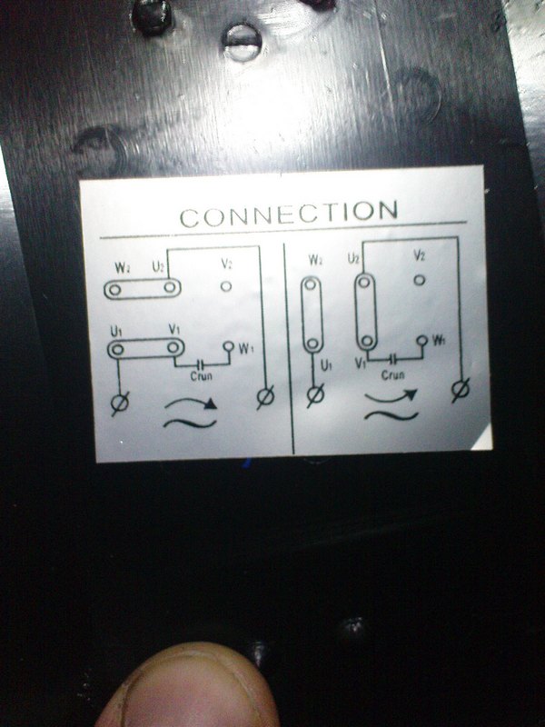

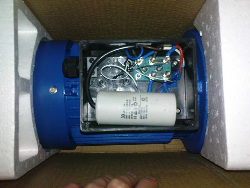

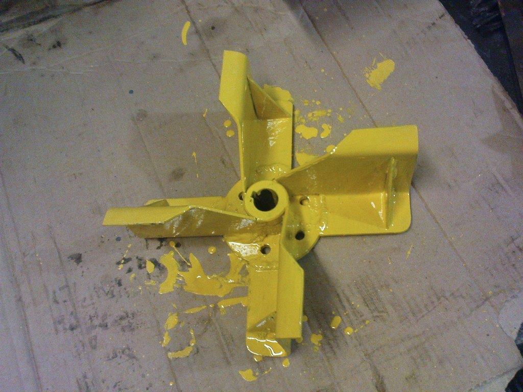

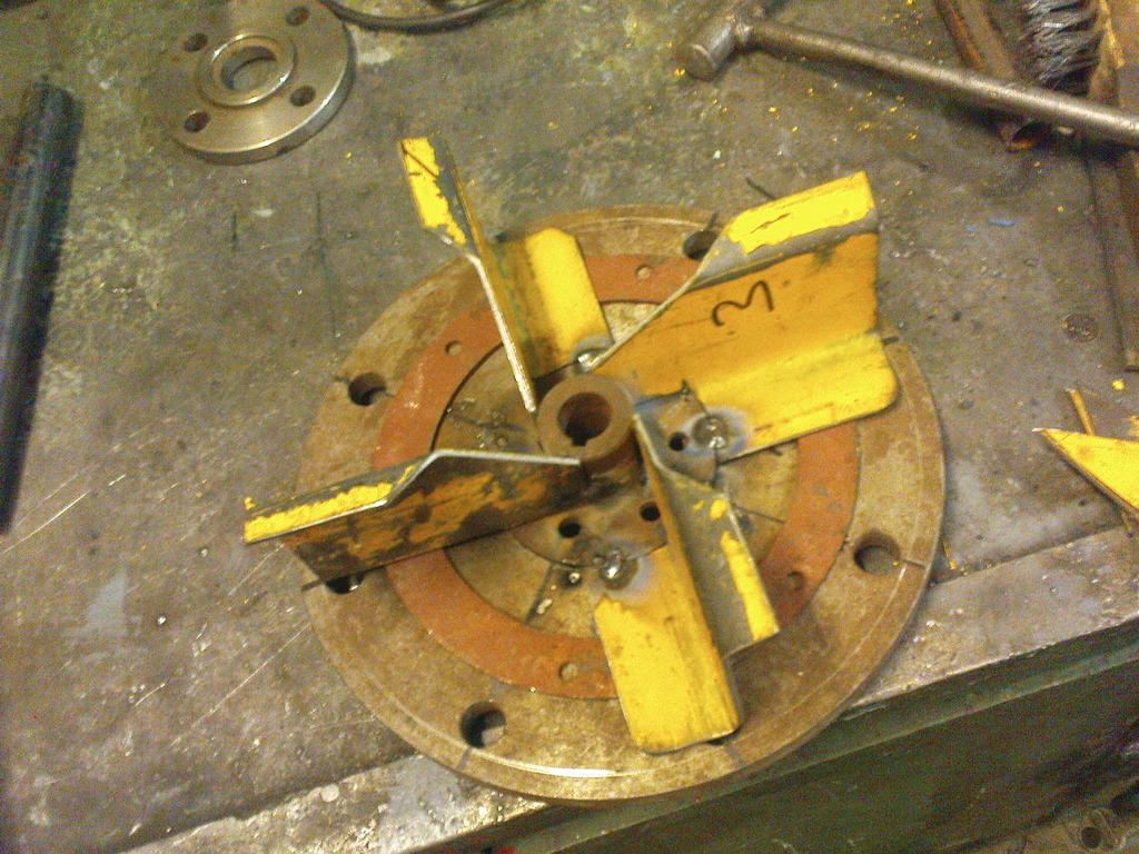

Вот доделал ротор
Несколько вопросов по моторчику возникло.
Судя схеме на моторе, его можно включить в розетку и он будет вращаться в ту сторону, в засисимости от перемычек? Так? Т.е. работают обе обмотки на двигателе?
Тут видно выходящие два тонких проводка, черный и белый. Что это?

aLEXey665 написал : Вот доделал ротор
с чего копировал ?А то вот сегодня соседи купили СУ ,ротор точь в точь такой же .

aLEXey665 написал : Судя схеме на моторе, его можно включить в розетку и он будет вращаться в ту сторону, в засисимости от перемычек? Так? Т.е. работают обе обмотки на двигателе?
Если это на двигателе, то это именно так.

Микаэл написал : с чего копировал ?
Ни с чего не копировал, просто это уже 3 ротор. Принцип остался тотже, только нет сплошного диска. Т.к. обсуждалось ранее, может после остановки примораживаться

31.01.2013 в 20:49:59
А к нему были инструкции или эл.схемы?
