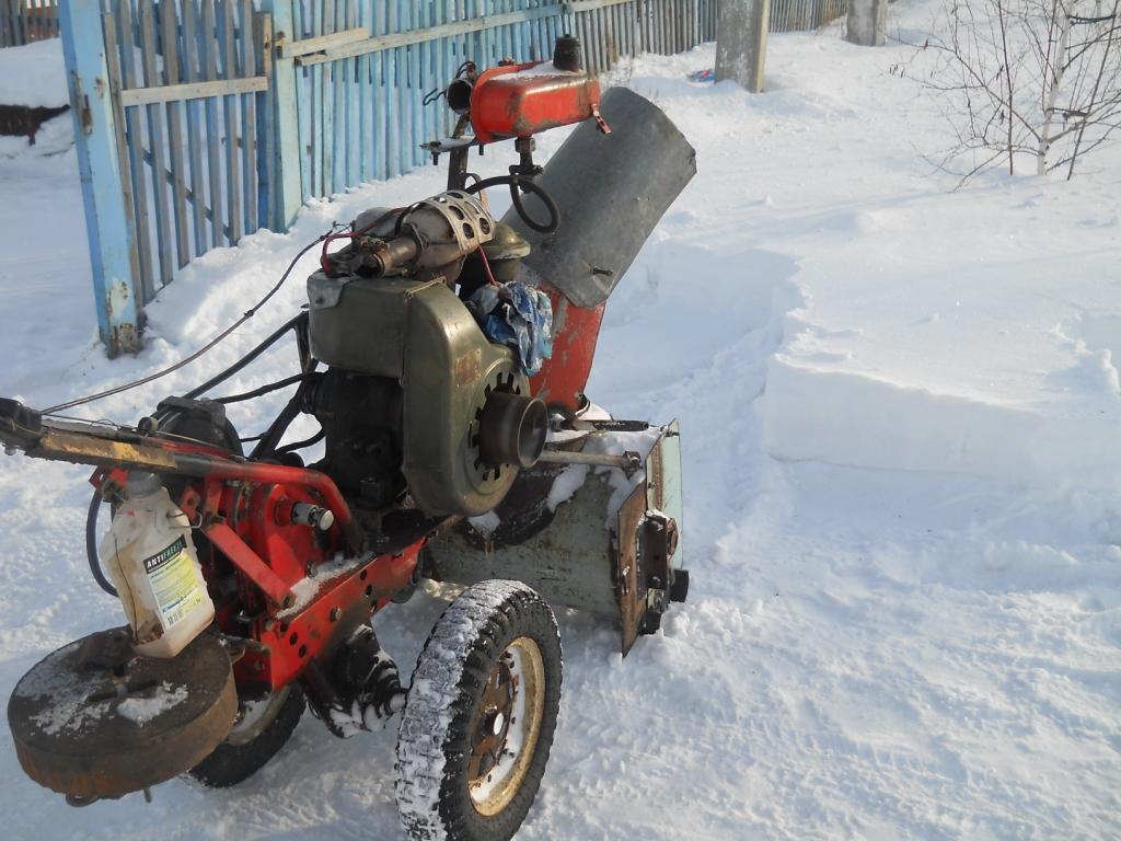

21сергей написал : макет номер раз нежизнеспособен изначально и не конкурент даже обычной лопате .
Вот это как раз можно сказать о втором макете. А вот похожее на первый вариант работает не первый год, и как работает. Похожее на второй вариант в свое время делал Камертонас, но там мокрый снег не вползал. Полукруглое крыло ( первый вариант), под углом срезает снег, и винтом подает на ротор. Тут же будет просто спрессовывать к середине. У меня Буран был чем то похож на второй вариант, почему и ушел к Зубренку. Скребок внизу будет держать мокрый снег. А отказ от улитки я даже не знаю как комментировать.

но ведь в середине будет ротор?! я думал что снегу в принципе будет не во что упиратся кроме как в ротор. форма скребка снизу обсуждаема и наверное будет более острой меня больше беспокоит отброс ротором снега в левое крыло и следовательно вперёд но это нормальное явление выброс излишков вперёд особенно у шнековых су . отказ от улитки обусловлен тем что по моему мнению снег в неё надо таки заталкивать .

23.11.2013 в 20:36:41
21сергей написал : отказ от улитки обусловлен тем что по моему мнению снег в неё надо таки заталкивать
Снег надо дослать только до передней кромки лопасти ротора и все, а это практически срез улитки, дальше работает лопасть. А основное назначение улитки как раз не дать снегу( воздуху в вентиляторе, воде в насосе) разлететься во все стороны, направить в выходное отверстие. Эту важную деталь Вы как раз и выбросили. Далее. Использование сегмента окружности для сгребания снега к ротору тоже не желательно, потому что чем ближе к центру тем тупее становится угол и тем хуже снег будет сдвигаться к ротору. Эффективнее будет работать воронка, и чем острее угол тем лучше. Самогон в бутылку быстрее наливается через воронку с острым конусом а не через сферическую, даже если носики у них одного диаметра:) ( сравнение не совсем корректное, но вполне понятное).

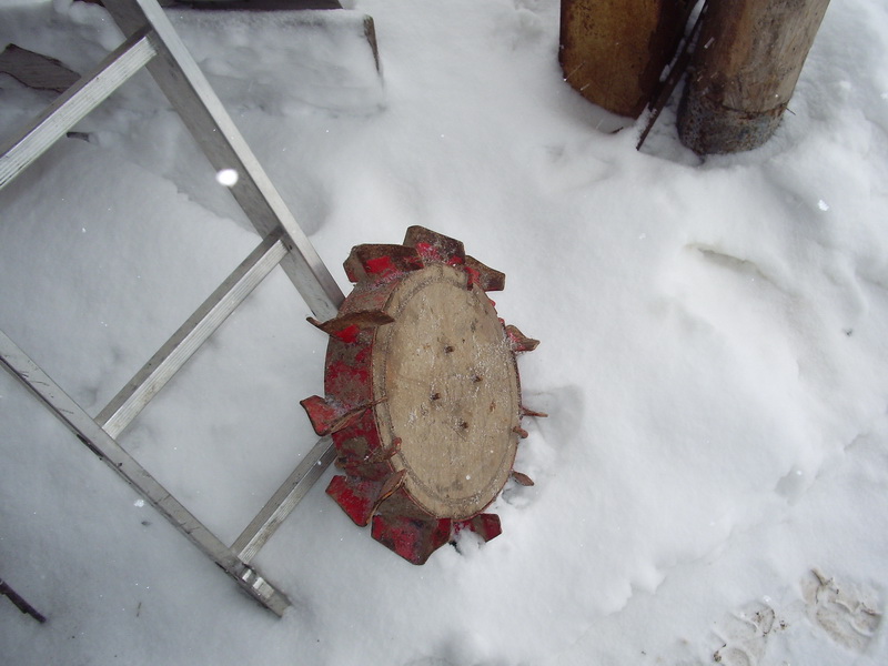

23.11.2013 в 21:13:54
вот кстати отказ от улитки. второе сопло легко можно сделать по левому борту только желательно после установки ротора чтобы точнее определить положение окна. всё уже оказывается придумано до меня значит идея вполне рабочая. имхо этот су при уменьшении левого крыла рубит и кидает любой снег и в тоже время он прост как топор .жаль что я не обратил внимания на эту картинку раньше теперь есть над чем поработать.

21сергей написал : вот кстати отказ от улитки.
Там повнимательнее фото то гляньте. Нет не улитки, а ее части. Впрочем как и на всех СУ.:)
23.11.2013 в 21:31:04
Андрей6319 написал : Там повнимательнее фото то гляньте. Нет не улитки, а ее части. Впрочем как и на всех СУ.:)
будем работать над этим это не проблема:)
23.11.2013 в 23:52:14
21сергей написал : здрасте всем!макет номер один из балона был забракован .подумав я решил что подобный улитка ротор будет малоэфективен потому что мало того что мал в диаметре и при увеличении крылев возникает ещё одна немаловажная проблема -снег нужно в улитку толкать . и вот я подумал а есть ли суслик? и появился новый макет 2 в одном!в котором нет улитки как таковой как и крыльев а лопасти ротора практически сразу открыто встречают снег . этот вариант меня вроде устраивает и теперь главное придумать правильную гиометрию лопастей ротора чтобы они не только кидали снег но и подрезали наст и немного сами затягивали весь су в сежный сугроб . критика и предложения и обсуждения приветствуются. забыл сказать теперь получаемая ширина захвата 60см высота 35
Ой,как по мне - "номер один" и был отличным! Просто доработать его немного... Он еще цел,кстати? :)
А по поводу "толкать" - то любой толкать надо,кроме самохода.
Второй вариант... даже не знаю,как и сказать...
Кстати,какой диаметр лопастей будет,при том ,что захват 60 см ? Толкать не придется снег?

24.11.2013 в 00:03:50
21сергей написал : просто хочется сделать действительно эффективный су чтобы был мощный ,рубил и кидал всё и легко вгрызался в снег до полуметра.мясорубка ! при этом он длжен быть лёгок прост и надёжен.
Да кому же не хочется? :) В любом механизме - самый важный момент это КПД. На него и нужно равняться! Во "втором " варианте я этого не вижу... Будет много мертвых зон,а если чуть помокрее снег - то несколько килограммов добавится к весу СУ. Я сам в этом деле еще совсем новичек :) , и не хочу сбивать с пути. Просто,высказал свое мнение...
