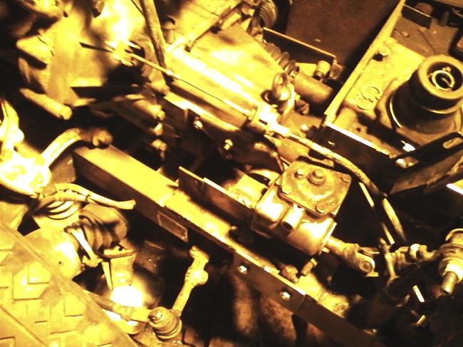

TTX написал : , не прокопать водоотводительные двухсот метровые канавы. Шаманю ( начну работать завтра с 9:00) на управлении сцепления ходовой и надо вал натяжного ролика на "ротошнек" прихерачить к корпусу. Вывод управления агрегатом на консоль, сами гусли, разблокираторы гуслей придеться отставить...на след осень. Увы придеться на руках разворачивать 130-150 кг на руках.

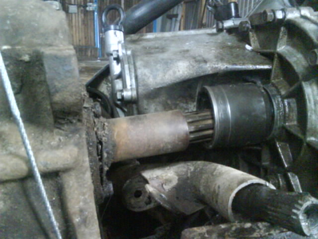

вроде слабо но кто дал утверждает что стоят на телегах которые тянут и 5 тонн и вобще как если вот так попробовать. на концы вала звезды как-то от ижа задние и на меньшие редуктор 26 на 1 очень медленно надо в чермет сгонять.

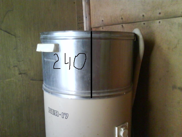

TTX написал : ширина ротора - 250 мм
эт точно значит и лопатки этого размера?или чуток меньше
TTX написал : Посмотрите на чертежи!
Шнек поднят от ножа на ..... думают подметать свежевыпавший. Читать всем! Мануал Хуськи и д.р. настройки лыж и получаемом уровне шнека.
разшифруй. мое мнение ротор должен находиться у самой земли а шнек малехо выше см.5 не более у (технарь)кажись ротор выше_ низа шнека и шнек не закидывает порцию в ротор мож ему лапатки на шнек приварить на против ротора чтоб закидывал туды?
devis написал : эт точно значит и лопатки этого размера?или чуток меньше
лрикидывал 250 а тогда получается и корпус выхлопа надо ну 260..270 больше зачем а далее хобот как то вроде так

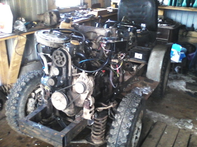

а что за аппарат на фото, с двигателем оки???
devis
devis
Регистрация: 27.02.2012
Малоярославец
Сообщений: 279
08.03.2013 в 21:37:51
Мостовик да ходовая нива

devis а где посмотреть на него можно?
devis
devis
Малоярославец
Сообщений: 279
08.03.2013 в 22:00:15
Мостовик стр 53 2100

devis негусто ,пепелац заслуживает отдельного рассмотрения как стыковал оку с кпп газ итд..
devis
devis
Малоярославец
Сообщений: 279
08.03.2013 в 23:14:43
Мостовик а не кто и не просил

devis, колея база? для каких работ делали? есть ли гидравлика?
devis
devis
Малоярославец
Сообщений: 279
08.03.2013 в 23:40:36
Мостовик пост выше есть м.б им чищу снег и т.д но он слаб буксует захотелось помощнее и для души с гид.пока в раздумьях мож мотор редуктор попробую
ребята на скоко критична толщина металла барабана ротора и самой лапаты так сказать. глянув на ст.машинку
хотелось спросить вопрос мож и гы..но всеж
Гocть.
Гocть.
Регистрация: 14.08.2011
Сообщений: 6877
10.03.2013 в 16:12:32
Ну я думаю толщина критична для жесткости крыльев .Хотя если сделать дополнительные усиления ,то пойдет .
devis
devis
Малоярославец
Сообщений: 279
10.03.2013 в 16:21:17
Микаэл это так к виду но мысленно сзади приварить крышку спереди к лопате и жесткость должна быть или как ?но какие нагрузки она выдержит кирпичи не в счет
