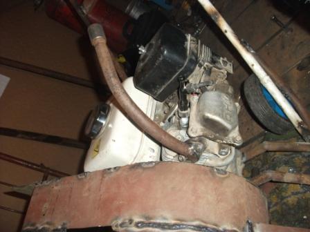

всем добрый вечер!сегодня выдалось побольше времени так как работал с 2 утра и к обеду уже был дома:)постройка су близится к завершению. сегодня наконец то были установлены ручки правда из всякого хлама но вроде получилось удобно и центром тяжести угадал.су буквально двумя пальцами опрокидывается на колёса и можно катить за верхнюю горизонтальную ручку а толкать су соответственно взявшись за вертикальные.двс достался без глушителя поэтому пока прямоток;) даже не знаю красить ли су или подождать снега хоть сантиметров 15 для реальных испытаний ибо более чем уверен что вылезут недоделки переделки .

На фотке образующая шнека- квадрат, промерно 25Х25. Ну как он может грести? Разрыхлять-да. Я в этом не очень, но сейчас очень плотно работаю с эл.оборудованием с.х.(зернопогрузчики, веялки, навозоуборщики). Так такой шнек применяется только на боронах. Разве не будет снег пересыпаться через квадрат? Наверное у автора приварка сегментов намечена...

Мойсеич написал : На фотке образующая шнека- квадрат, промерно 25Х25.
Честно говоря не совсем понял этой фразы. Если можно разжуйте ее для меня.

Андрей6319 как я понимаю имеется в виду неправильная геометрия шнека он как бы слишком растянут?

Андрей6319 написал : Если можно обоснуйте.
А можно я? В Полтаве завод делает вот такие СУ
Так как они сами признаются-их агрегат кидает только сухой лёгкий снег, с мокрым у них проблемы -забивается труба и нехватает мощности.Представляете, тяжёлому китайцу в 8л.с мощности нехватает. А шнек у них 25см в диаметре и лопатки 20см шириной, весет всё это 45 кг.Как думайте в чём проблема? На мой взгляд проблема в шнеке-верней в его конструктивно неправильной сборке. Раз уж лопатки стоят на одном валу со шнеком и вращаются с большой скоростью около 3000 об. зачем они сделали ленту не одну (что логичней) а две? Ведь шнек должен просто перемолоть и подать снег к лопаткам,а раз у него скорость под 3000 об. то это нужно сделать как можно медленней-то есть хватило бы одной полосы да ещё с очень маленьким шагом (здесь всё наоборот СУ давится снегом,а что не успевает бросает перед собой).Дальше-лопатки,они явно широки и создают большое сопротивление -вы на роторах видели где нибудь такие лопатки?- а ведь его функция такая же и обороты те же. Было бы куда уместней сделать их не 20, а 10см и не всего две ,а 4шт-что по моему мнению должно снять сопротивление ротора о мокрый снег.Плюс вес шнека который вращает двигатель при таких оборотах-он тоже отбирает свою не малую часть мощности мотора.И даже если всё это учесть, дело у тяжей пойдёт,СУ начнёт кидать лучше но всё равно не сравнится с роторным СУ. А у Дамьяна по виду очень тяжёлый ротор,широкие лопатки и слабый движок.Снегоуборщик мотоблочный

=DENIS= написал : зачем они сделали ленту не одну (что логичней) а две?
Теперь тем более хотелось бы
Андрей6319 написал : Если можно разжуйте ее для меня.
=DENIS= написал : А можно я?
Денис, Вы тут как-то все в кучу собрали. По лопаткам может и соглашусь, а вот в остальном не совсем. Основное по чему не очень нормально работает Полтавская приставка считаю допуск предприятия к разработке конструкции... пусть и спеца, но по вентиляции( это труба вытяжной вентиляции, а не выходное устройство су) и несоответствие скорости движения массе снега.

имхо это нереально просчитать правильный шаг шнека относительно ширины лопаток и рабочих оборотов так как это всё очень взаимосвязано в подобных су .проще скопировать размеры какой нибудь хорошо зарекомендовавшей заводской машины.
