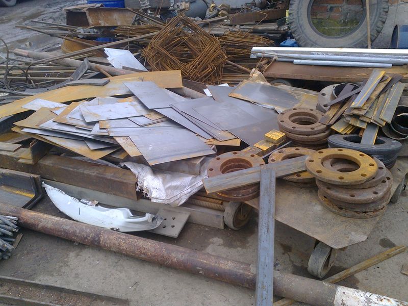

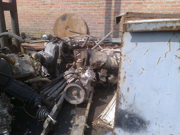

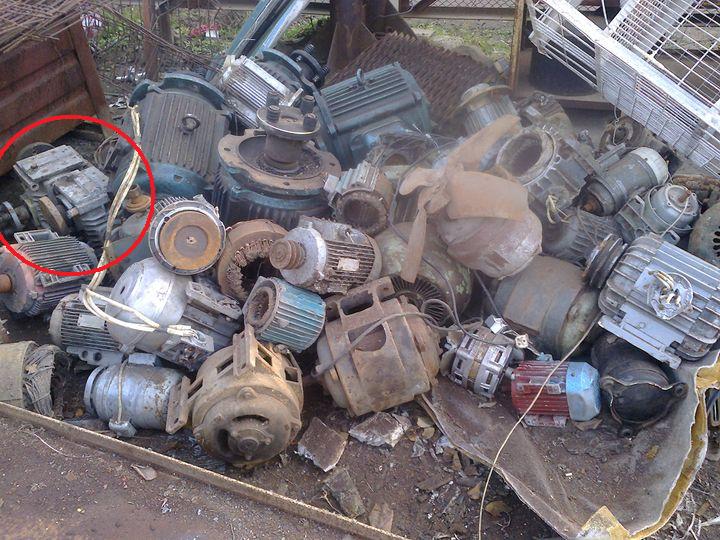

frantcsuz написал : А о никчемных железках- я позавидовал, особенно редукторам.
А в Рязани с ними проблема ?Я на днях опять в чермет забежал глянуть что хорошего есть

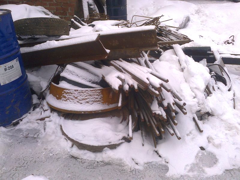

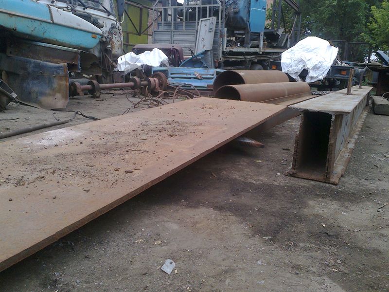

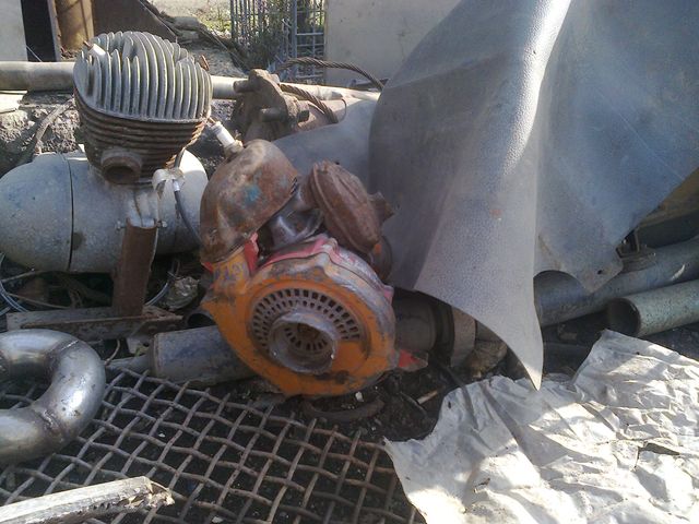

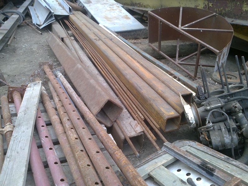

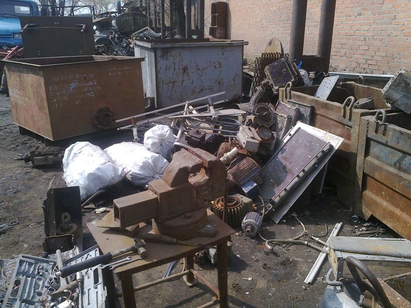

Микаэл написал : Я на днях опять в чермет забежал глянуть что хорошего есть Миниатюры
Воистину богатая Россия.У нас не то что весь цвет. метал,Весь чорный метал уже практически сдали,включая остовы легковушек и консервные банки.А тут, редуктора, целиком- больше не показывайте,а то сердце может не выдержать волнения.;)

=DENIS= написал : А тут, редуктора, целиком- больше не показывайте,а то сердце может не выдержать волнения.
Ну уж нет ,я вам нервы по
трепаю .Не только же мне получать приступ при виде этого...
