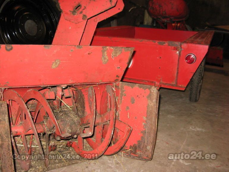

nikolaevich написал : Карьер,Ориентируйтесь на пост. 900 будет работать.

Карьер написал : Лопатки полюбому изменять не буду т.к шнек двухвитковый и витки тисами растягивал к лопаткам, там длины витков не хватит если уже сделать.Укорочу трубу либо увеличу ее диаметр..
У трубы лучше вырезать окно в передней стенке и поставить ее немного под углом. От увеличения диаметра может стать хуже. Лопатки неплохо бы удлинить что бы уменьшить зазор, но это у Вас наверное не получится потому что он разный у задней стенки корпуса и сверху.

Андрей6319 написал : У трубы лучше вырезать окно в передней стенке и поставить ее немного под углом. От увеличения диаметра может стать хуже. Лопатки неплохо бы удлинить что бы уменьшить зазор, но это у Вас наверное не получится потому что он разный у задней стенки корпуса и сверху.
трубу укоротил, снег бросает выше крыше дома по пол лопаты кидал.Снег сегодня еще хуже если это можно вообще можно назвать снегом водяная каша.Буду испытывать на свежевыпавшем.СПС Андрей6319 и nikolaevich, продолжение следует...:)
