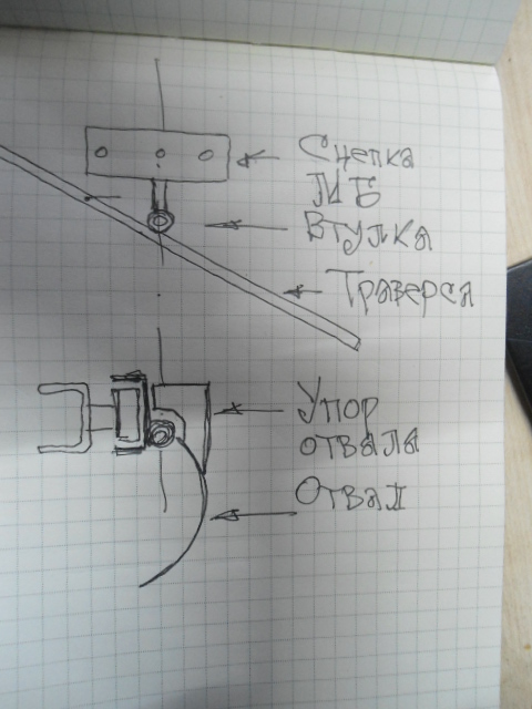

savik, ну вот как-то так видится - отвал шарнирно закреплен на траверсе, имеющей возможность поворота относительно сцепки мотоблока, фиксатор положение уж сам как-нибудь по месту изобретешь...
На данный момент твоя конструкция уж очень живенькая, тилипастая..

Саныч53, Еще в голову пришло, крестовина три упора и фиксация при поворотах. Будет без люфтов и подвижно в нужных плоскостях.

savik, Тогда брать от грузовика, с фланцем.
