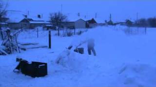

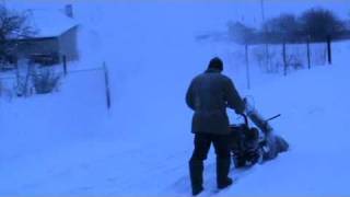

Alex porter
Alex porter
Регистрация: 09.01.2010
Тамбов
Сообщений: 101
11.01.2011 в 20:29:50
И, снова, ЗДРАВСТВУЙТЕ! Спасибо всем за посильную помощь и критику... Принимайте, качество может быть не очень, извиняйте, снимал уже вечером. Так как в процессе создания снегоуборщика снег со двора был весь почищен, пришлось выехать на огород;) Самодельный роторный снегоуборщикСамодельный роторный снегоуборщик
Sprat
Sprat
Регистрация: 19.11.2009
Сообщений: 56
11.01.2011 в 20:42:24
Snegovik написал : Запамятовал спросить-толщина лопаток ротора и шнека?
Толщина лопаток 2 мм. Сегодня ночью выпал снег,проводил тест-драйв, всё нормально.Даже отработал технологию прохода сугробов в цело, теперь у меня тропка до бани шириной 3 метра.
