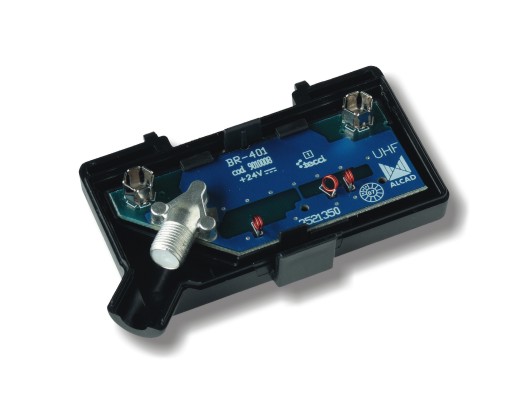

кстати. А как на счет предусилителей на самих антеннах? ставить их? Просто звонил тут у нас в одну контору, которая Алькад продает. Так они вроде как говорили что нужно бы поставить.... я вот на этот глянул BR-401
Диапазон, МГц--------------------------470…862
Усиление, дБ ---------------------------14 Максимальный вых. уровень, дБмкВ -----100 Коэффициент шума, дБ------------------1,4 Входное волновое сопротивление, Ом----300 Выходное волновое сопротивление, Ом---75 Питание, В/мА---------------------------+24/8 Класс защиты----------------------------IP53

У MX-075 стоит пасивная плата согласования. Вместо этой платы можно установить антенный усилитель BR-401.
При использовании ВО-407 дополнительный усилитель на ДМВ (BR-401) может и не понадобиться.
Если ставить CA-312 можно купить BR-401 это позволит дополнительно вытянуть несколько дб. по шумам.

Vlad Zhdanov написал : Как правило антены продаються с уже установленными платами согласования и расчитаны на подключения кабеля с волновым сопротивлением 75 ом. Если все Ваши антены будут расчитаны на подключение кабеля 75ом., то никаких дополнительных устройств Вам не понадобиться. Вам надо будет подключить каждую антену к соответствующему входу мачтового или мультибенд усилителя.
понял.
Vlad Zhdanov написал : Если ставить CA-312 можно купить BR-401 это позволит дополнительно вытянуть несколько дб. по шумам.
думаю эту связку использовать.
