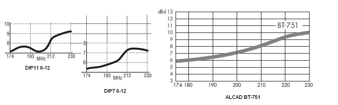

юра Т написал : на 7-11 каналы соответствующую антенну с горбом усиления по середине (от метра длинной)
а тут можно поподробнее просто собирался брать Dip11 6-12 ее гарфик приложил внизу рядом график Dip7 6-12

в принцепи и метровую тоже можно Алькадовскую взять - BT-751.... если оно того стоит. Просто она подороже чем Dipol будет.
