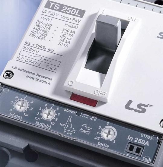

Slawa написал : К чему этот электротехнический стриптиз? SVKan, Вы будете продолжать делать вид, что на принципиальной схеме автомата не можете найти неподвижного контакта? Так и не надо - есть присоединительная схема автомата (на автомате, в паспорте или даже в приведенных Вами каталогах), есть схемы электроустановок - вот как там нарисовано, так и делайте. А что там внутри - дело не мое и не Ваше, это дело производителя (более того, начинку производитель вправе менять, нас не оповещая) - пусть там хоть гномики котельную топят, лишь бы угля на срок гарантии хватало...
А кто Вам сказал, что принципиальная схема автомата соответствует начинке? Принципиальная схема на то и принципиальная, что рисует схематично общепринятыми обозначениями. На принципиальной схеме нарисуют неподлвижный контакт сверху, а по факту сделают снизу... Посему принципиальная схема на автомате ну никак не может быть руководством к действию. Проект дело другое. Как в проекте к щитку нарисуют так и надо делать. Нарисуют ввод снизу а выходы сверху значит так тому и быть. Если кому не нравится, может потребовать от проектировщика переделать проект.
А что касается принципиальной схемы того автомата, от которого приведена начинка. Ну найдите неподвижный контакт на схеме нарисованной на морде:
Паспортов на них не существует в природе... И производитель кстати никак не оговаривает куда надо подсоединять ввод, а куда вывод. Самому автомату это по барабану. В том числе конструктивно. Посему с какой стороны присоединять вводы, а с какой выводы, должен решить проектировщик/потребитель. Как у него принято, так пусть и делает.

SVKan написал : А кто Вам сказал, что принципиальная схема автомата соответствует начинке?
+1 я не знаю, почему люди видят в "схеме" чуть ли не топографическую карту. :) по-моему, схемка на корпусе - это просто обозначение типа прибора. чтобы по буквоцифрам маркировки производителя не гадать, что за устройство. никакой информации о физическом расположении контактов она не несет.
