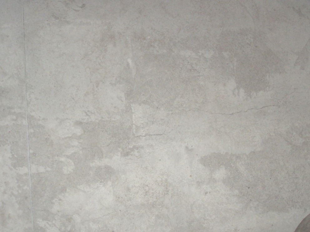

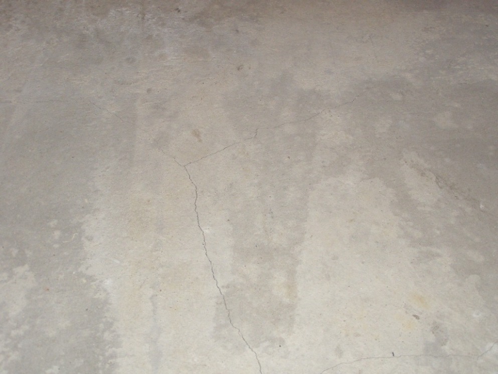

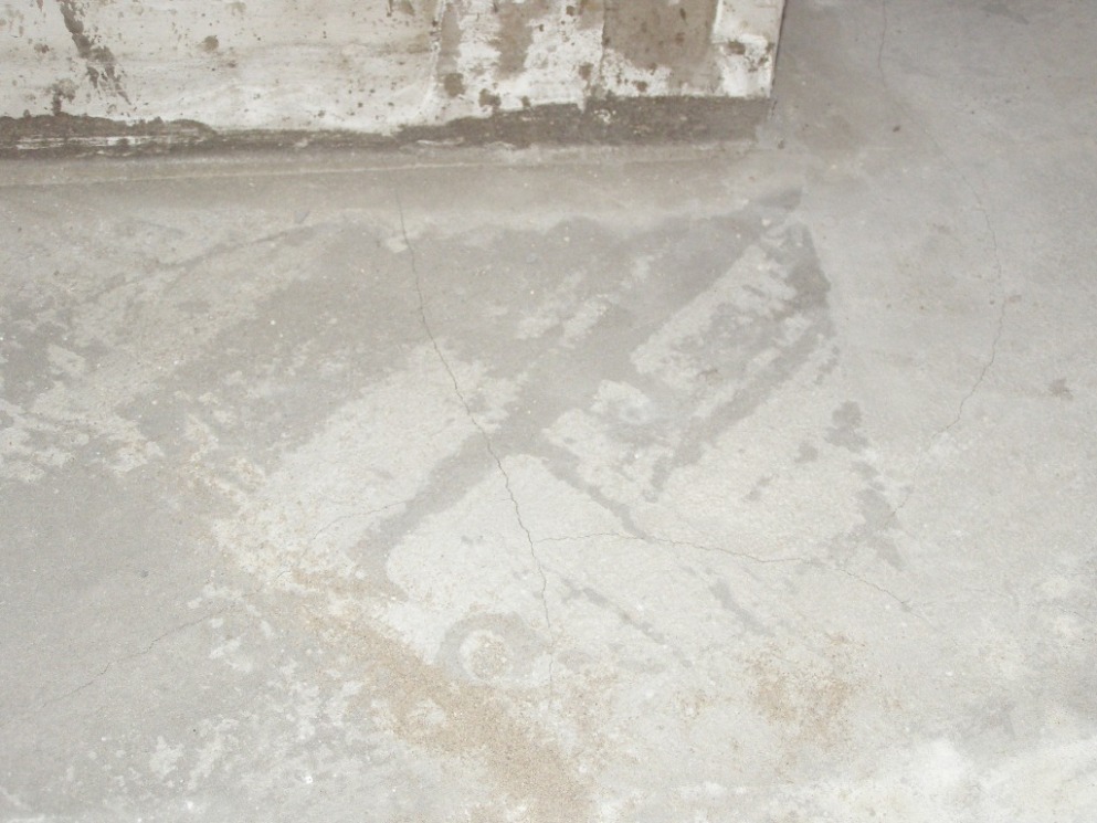

Стяжка без армирования. Только добавляли товарищи пластификатор С3.
Вот несколько фото с трещинами
слева - направо (1 - где то у проема, 2 - над трассой проводов в гофре, 3- расслоение возможно от разных слоев по времени укладки)

roman-sp написал : Вот несколько фото с трещинами
на всех фото, трещины от усадки. воды было многовато при заливке.

27.01.2010 в 10:27:43
трещины всегда не хорошо. надо их ремонтировать (расшивать, заполнять). если ровность устраивает (по паркету) то достаточно, защитить паркет пленкой (пароизоляция), на неё подложку, и стелить. ну а по плитке правы, правда укладка плитки на подушку, достаточно не простая работа, но возможно.
