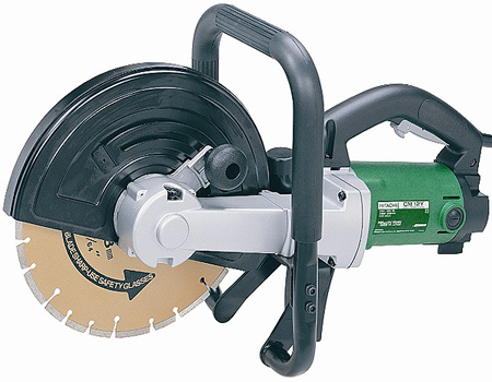

Далее Ваши 1,5 часа и мой законный вопрос: что Вы сделаете за 1,5 часа? Проём вырежу. Сначала по периметру пройду болгаркой с 230 диском по бетону, потом в эту штробу поставлю пилу с 300-м диском и прорежу проём насквозь. Пила такая.

гут. про 1,5 часа прояснили, с технологией относительно согласен (не зная фактуру материала не берусь сказать возможность применения пилы). про грязь и пыль... Может у нас разное восприятие? Но от таких работ
Ildar13 написал : пыли, визга и грязи по самое не могу...
А так... ничего сложного при наличии желания. П.С. Делал то же самое в стене армированной в 2 слоя 14той арматурой с ячейками 100х100 со смещением узлов на 50 мм относительно друг друга. Ровно 1 день. П.С.С. Заказчику нужно говорить правду, пусть и горькую.

Ну на счет грязи да еще таким агрегатом :) - в общем не разделяю я Вашего оптимизма. Грязновато будет.
А то что за 1,5 часа - тут согласен полностью. Часа за 2 можно проломать имея обычный перф и много желания, а вышеуказанным агрегатом - так ваще песня! Поставить не сегментный а цельный диск и тупо выпилить проем за 1 проход...
