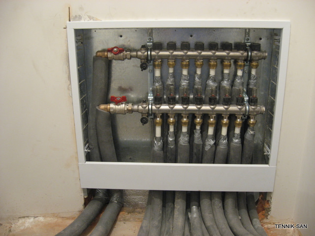

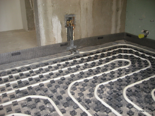

Ситуация - особняк 2 этажа + подвал. На первом этаже планирую гребенку для ТП на 4 контура. (50м2). На втором этаже 21м2 теплых полов (2 контура). Обязательно ли ставить на 2 этаж отдельный коллектор или можно с первого этажа пару петель кинуть? Я так понимаю основная засада в развоздушивании...
Коллектора будут с ротаметрами однозначно. Запитка: чугунный котел-стрелка-смес. узел-коллектор.

Можно и по коллектору на каждом этаже,тогда воздушник будет на коллекторе,а можно и с первого этажа две петли наверх бросить,но только от коллектора с расходомерами,чтобы регулировать равномерный расход, тогда ставить воздушник придётся в самой верхней точке.На последнем объекте для таких целей применял Unibox от Oventrop

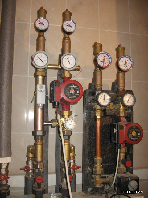

Непонятно на первой фото где насос установить?

Насос стоит на отдельном контуре ТП,в котельной

... лучше поставь один коллектор на 2й этаж...
