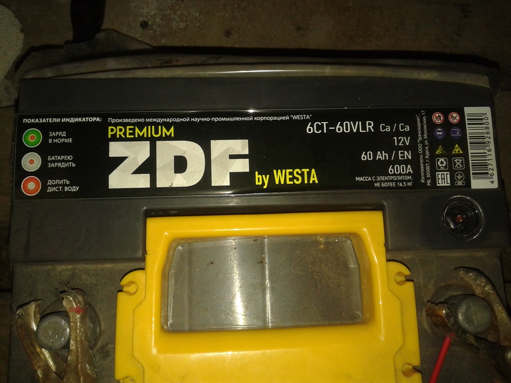

День добрый . Появилась проблемка , аппарат не поднимает плотность АКБ во время зарядки . Батарея 60-ка . Выставляю ток 6А , подсоединяю провода и практически сразу появляется звуковой сигнал окончания заряда . При этом аппарат не отключается , замеры тестером показывают диапазон от 13,5 до 14,5В . Плотность электролита 1.22 . Может кто уже сталкивался ... или обсуждалось ... буду признателен . Аппарат - SSVA 160II, прошивка -299.

))) всё таки , вера в современные технологии притупляет. Собственно ...разобрался .
Провёл замеры.При выборе 1(?) на аппарате фактический ток ,в моём случае, оказался 4А .При 2(?) - 6А, при 3(?)- 8А , дальше не мерил у тестера максималка 10А . Выставил на единицу (на двойке запищало практически сразу). За два часа плотность поднялась до 1,23-1,24. )... жду дальше .

Отсюда: http://malver.com.ua/ru/articles/ssva160.html "В режиме зарядки аккумуляторов можно самостоятельно установить максимальное напряжение зарядки следующим образом: Контролируя вольтметром напряжение на полностью заряженном аккумуляторе в режиме зарядки удерживаем кнопку «функции» и выставляем требуемое напряжение 13,8-14,5В кнопками «+» и «-»." Вот только у меня ничего не получается .Там шкала от нуля до ста пятидесяти "не пойми чего" .

Итак продолжу . На единице АКБ отстояла три часа и аппарат запищал . Плотность не поднялась , зато ампераж увеличился до пяти . АКБ свежая, брал прошлой зимой . На зарядку поставил для поднятия плотности , а не потому что "убитая" . Я конечно попробую другое ЗУ , но в проблемке с зарядкой в SSVA , хотелось бы разобраться . Фото АКБ .
Почему увеличился ампераж заряда, после окончания заряда ??? :help
