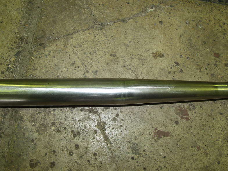

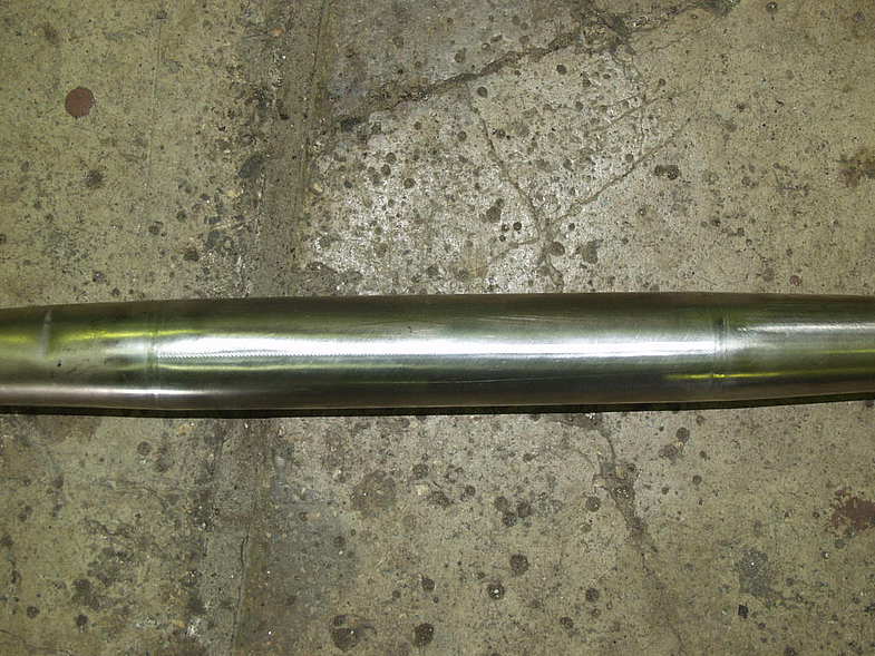

Big Brother написал : К примеру, вот такая штучка КАК сварена? (она у меня есть, есличе...)
Про цветмет ничего не скажу. Хотя мне в цеху ( одной фирмы, о которой знает любой космонавт и астронавт и вообще в мире наслышаны :scare ;)) лазером варили медный проводок от катушки ВЧ-динамика Peerless под тканевым куполом. То, что ещё варилось тем лазером, тоже летает там наверху, и летало много раз .
Я имел ввиду для БЫТА и чермета - вот лично для себя никак за много лет не найду достаточно веских причин, чтобы купить П/А, хотя и пытаюсь себя убедить, но один вид здоровенного, тяжеленного и опасного баллона рядом с организмом в тесной мастерской, где и так места не хватает, отбивает напрочь всю охоту и нивелирует абсолютно все плюсы п/а относительно миниатюрного инвертора MMA/TIG . Нафиг он мне не нужен ( в смысле мозго...о с баллонами, шлангами и прочим ).:confused: Даже вот на аргон не сподоблюсь пока - тоже из-за неоправданного ( лично для меня ) гемора со всякими причиндалами. С ММА всё куда проще и беспроблеммнее, особенно если научился варить и тонкий металл. Ну лично я могу сварить электродом от 0.5 мм и выше. Нахрена мне П/А, если я варю только для себя и единичные, но ЭКСКЛЮЗИВНЫЕ изделия ? И готовых изделий десяток-два в год ? Вот кто серией занимается - тому и Флаг, в смысле п/а в руки ;) Но лично я никогда не буду утверждать, что РДС рулит всегда и везде, а уже выше сказал - всё зависит от конкретных задач и от конкретных условий.
А толщина стенки какая? Может и лазером. Мы были как-то раз с Романом на предприятии, занимающемся штамповкой пластмассовых изделий. Они лазерную сварку приспособили для восстановления пресс-форм, там даже о десятых милиметра иной раз речь идёт.
