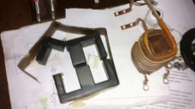

Получил аппарат из ремонта. Естественно, сразу поехал в гараж пробовать. Особых изменений при сварке рутиловыми электродами не заметил (возможно потому, что вечером сеть совсем никакая), но вот УОНИИ стали намного лучше поджигаться (в том числе и повторно), и с отрывом ими стало легче варить, и дуга намного стабильнее. Буду еще пробовать днем рутилом варить, когда напруга нормальная.
Доработки, о которых я просил, сделали отлично. Весьма порадовали. Спасибо всем, кто занимался моим аппаратом!

Да, а причина нестабильной работы электродами была в треснутом сердечнике. Вот фотку МПлюс прислал

Tomkol написал : Да, а причина нестабильной работы электродами была в треснутом сердечнике. Вот фотку МПлюс прислал
А чо так? Кто в случившемся виноват?

Tsoy написал : А чо так? Кто в случившемся виноват?
:confused:
