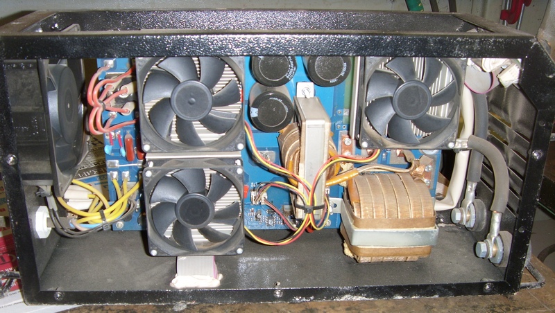

Возникла проблема с ССВА-180Р. Варит какими-то пульсами, т.е. электрод загорается, тухнет, загорается и т.п. Варил Патоновским АНО-36 ф3 (синими). Специально притащил второй аппарат ССВА-16-2, абсолютно одинаковые прошивки (2.99), тот-же режим А.3 99А - варит без проблем. Попробовал на повышенном токе (120А) - то же самое. Варил этими же элетродами ранее (килограмм 10 сжег) - не замечал такой проблемы, хоть качество шва не сказал бы, что мне нравилось. В службе поддержки ССВА сказали, что Патоновские электроды - это самое Г., что есть в Украине, что имхо не есть факт. Почему почти аналогичный аппарат варит нормально - они не знают. Сказали пользоваться электродами Вистек и без вариантов. У кого какие мысли и что мне делать? Я конечно погоняю на других электродах, но... Спасибо.

MPlus, симптомы похожи, как тогда на моем были, когда ферритовый сердечник треснут был.
