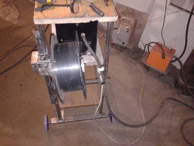

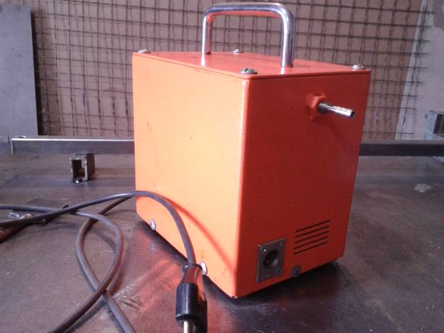

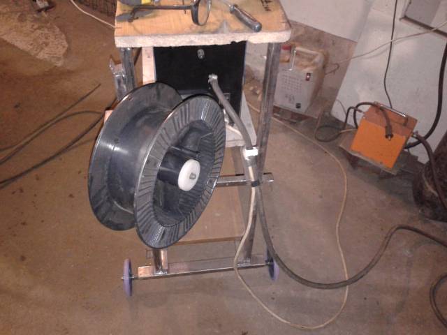

180-й купил первым. и поначалу таскал его на выезды. да, тяжеловат. второй клапан для аргона тулить в него не стал. сделал выносной, с запиткой от 220в. с покупкой 160-го tig для выездов, выносной клапан остался не у дел. сейчас 180-й строго стационарный и работает только в режиме полуавтомата. электродами и тиг работаю 160-м.
мне так удобней. когда 180-й окончательно стал стационарным, пришлось сделать ему тележку. на тележку добавил крепление для 15-ти килограммовой катушки. крепление откидное, для удобства загрузки проволоки. осталось покрасить каркас тележки. п.с. кстати, у кого 160-й без отсекателя, выносной здорово помогает экономить аргон. проверено.

magna написал : добавил крепление для 15-ти килограммовой катушки.
Интересное решение, я тоже думал об этом.
