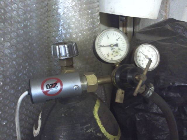

Weld, спасибо, очень хорошая тележка. Главное - можно и 40 литровые баллоны таскать. Правда, у 40-титровых есть стойка на основании, а у 10 литровых нет. Поэтому нужно для 10 литровых баллонов сделать стойку чтобы на тележке стоял устойчиво. Конечно, в верхней части баллона привязываем ремнём или цепью.

Fordov написал : Weld, Правда, у 40-титровых есть стойка на основании, а у 10 литровых нет.
когда то сталкивался с такой проблемой на работе, в итоге если не ошибаюсь сделали что то типа тумбочки с отверстиями ..... можно поискать башмаки от кислородных баллонов аквалангистов http://rozetka.com.ua/aqualung_balon_15_18_new_213406/p125190/

Fordov написал : Поэтому нужно для 10 литровых баллонов сделать стойку
У меня так сделано.

kit777 написал : можно поискать башмаки от кислородных баллонов аквалангистов http://rozetka.com.ua/aqualung_balon_15_18_new_213406/p125190/
Тот башмак, что по Вашей ссылке, значительо больше в диаметре, чем 10л баллон. Если уж искать, то искать башмаки от советских аппаратов типа АВМ-1 , Подводник-5, Украина (там стоят в спарке два 7л баллона). Но для 10л баллона, будет не очень хорошо, тк у тех башмаков малая площадь опоры, а баллон высокий ( с прикрученным редуктором наровит упасть, а падает именно на редуктор... ) Сам я пользуюсь именно 7л баллонами от выше указанных аппаратов ( они значительно ниже 10л, устойчивость - терпимая) Наилучшим решеним для 10л - будет то что прелагает СергейКл, можно сделать площадь опоры пошире.
