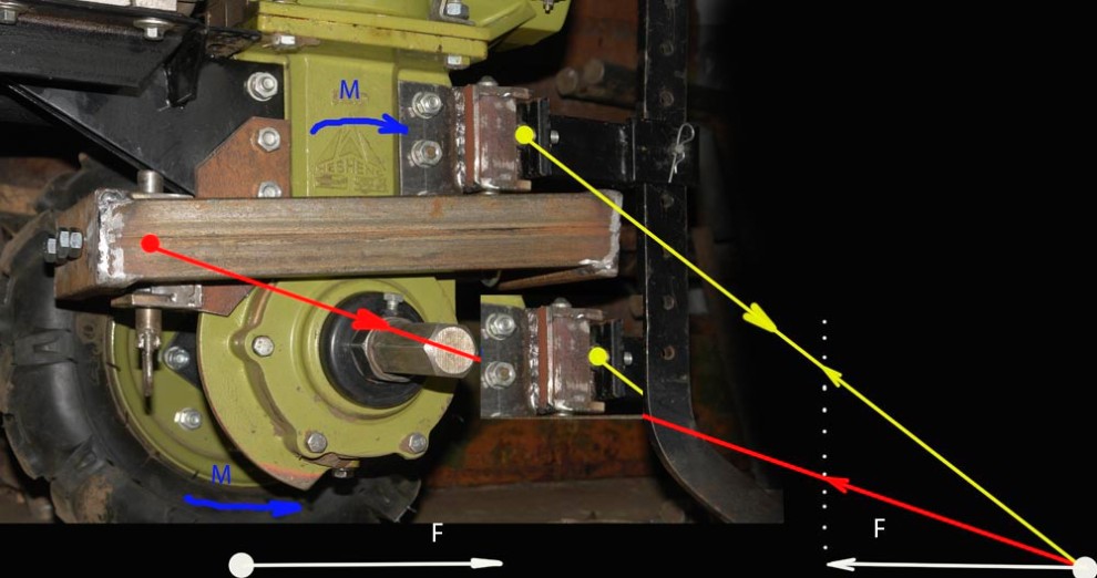

02.02.2011 в 21:26:16
umnyi написал : Без обид но создается впечатление, что жанглируют терминами а толком ни кто ни чего не понимает
Если это касательно меня, ткните мордой - постараюсь исправиться.
umnyi написал : Нарисуйте все ваши реактивные силы (о которых так много сказано) особенно действующие на сам мотоблок! С плугом все более менее понятно
Говорил лишь о реактивной составляющей от тяги колёс - момент, пытающийся вращать МБ в противоположную сторону вращению колёс. Откуда и сила, прижимающая плуг к земле.
umnyi написал : Идея Элвиса и Юры прикрепить сцепку для плуга спереди мотоблока без схем ну совсем не вписыпается в здравый смысл.
Не валите всё в одну кучу. Основное назначение моей обводной рамки улучшение управляемости МБ - рамка свободно вращается вокруг вертикальной оси (шкворня).
Назначение рамки у Alvis, как я понял, работа с адаптором. У неё свобода вращения - вокруг горизонтальной оси.
umnyi написал : Почему просто сцепку не опустить...
Можно и так, но с обводной рамкой лучше управляемость МБ, что важно при работе на склонах.

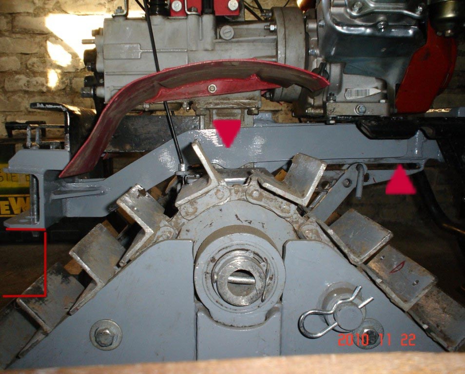

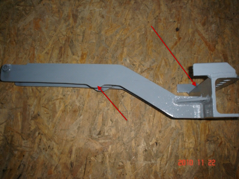

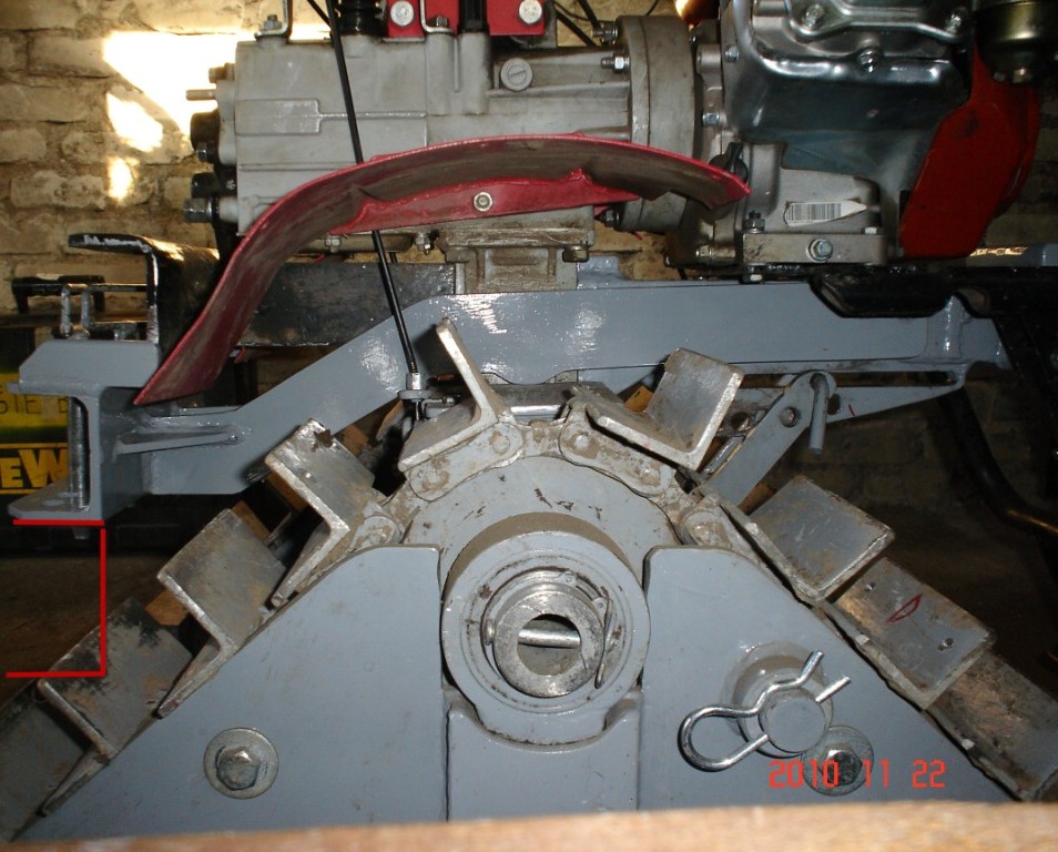

Alvis
Alvis
Регистрация: 28.04.2009
Каунас
Сообщений: 1648
02.02.2011 в 22:37:42
yarstep написал : Какие размеры: шарнир- стойка рабочего инстр., шарнир - ведущая ось, высота оси над почвой?
Надо померить и уточнть
Alvis
Alvis
Каунас
Сообщений: 1648
02.02.2011 в 23:47:42
Yura2704 написал : Для двухколёсного МБ не годится - придётся реактивную силу от тяги всю на руках нести.
Скажыте пожалуйста как мотоблок свободно может наклониться или вперёд или назад если сцепка имеет две опоры одну над полуосям в разблокираторы другая в оригинальную сцепку.
umnyi написал : При движении вперед мотоблок в любом случае стремиться отклониться назад...
Возмём простой пример скажем корова привязана с цепью под шеем и когда она хочет идти вперёд а цепь праходитмежду между её наг, при натянутой цепи корове будет гнуть шею и прижимать к земле корову или не так?Так вот и в моём случайи так должно было бы быть IMHO
Yura2704 написал : Назначение рамки у Alvis, как я понял, работа с адаптором. У неё свобода вращения - вокруг горизонтальной оси.
Собода вращения вокруг горизонтальной оси всего несколько милиметров штоб мотолок наклонившейся вперёд спомощю этой сцепри прижимал вал колёс. Но наверно мне ещё придёться понизить конец сцепки чтоб был ниже вала колёс.

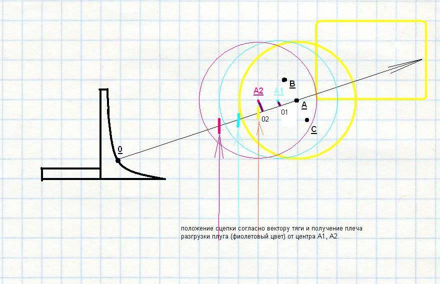

yarstep
yarstep
Регистрация: 31.10.2008
Сообщений: 953
03.02.2011 в 02:05:13
Вот добрался до компа и немножко сообразил картинку, хотя Умный на пальцах разложил... Плуг имеет определенный угол вектора тяги, из оглашенного на форуме ,он лежит в соотношении длины к высоте как 3:1. На рисунке примерно учтена пропорция. Это направление ОА. Допустим, оно наиболее эфективно противодействует сопротивлению поднятия пласта. Вектор ОС, не нарисованный, считаю неприемлимым из-за повышенного давления пластом через плуг на подошву. Вектор ОВ не расматриваю из-за наличия его на мб, который садит на попу. Тогда единственным способом получить плечо противодействия реактивной силы мб(А1-01;А2-02), не искажая требуемое направление тяги - уменьшение грядиля и понижение сцепки.(зеленое и красное колесо). Сдесь нужно посматривать на клиренс, который уменьшается. При появлении той силы, как описывает Алвис, тормозящую корову вниз, на мотоблоке, действительно плуг будет стремится поднятся вверх. И пускай мб сам мне помогает его вытянуть при надмерном заглублении - ведь и ему несладко в такой ситуации. Точку пересечения с вектором можно снять и после оси колес, если смотреть сзади на мб. Как у Yura2704.

Alvis написал : Возмём простой пример скажем корова привязана с цепью под шеем и когда она хочет идти вперёд а цепь праходитмежду между её наг, при натянутой цепи корове будет гнуть шею и прижимать к земле корову или не так?Так вот и в моём случайи так должно было бы быть IMHO
А спереди и сзади нет фото с новой сцепкой?
umnyi
umnyi
Регистрация: 12.06.2008
Сообщений: 12115
03.02.2011 в 03:52:46
Alvis При пахоте силы на вашей новой сцепке будут действотвать в направлении кр. треугольников:) Если б по середке в разблокираторы не упиралась, то была б другая картина.
Но имхо...
