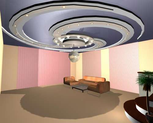

Там все просто - все это суть П-образные короба из ГКЛ. Косынками из гипсокартона опускаете на нужную высоту, профиль ПП к ним прикручиваете внизу и низ подшиваете. Резать и крутить только рука устанет - все гнутое))

Это у меня не открывалась)) Но я посмотрел картинки, в конце концов))). У себя дома такое я делать бы не стал... Хотя, конечно, здорово смотрится. По монтажу это не сложно, размечать замучаешься, имхо.
Натяжной глянец сделать сплошным,без этих загогулин,предварительно заложить металл.кронштейны.А потом к этим кронштейнам прикрепить отдельно сделанные загогулины из гвл-гкл-конструкций. ИМХО,по другому -никак не получиться.
Сначала делается первый уровень из гипрока,потом к этому уровню просто подшить еще уровень толщиной в лист.. Основная проблема ,на мой взгляд,правильно все нарисовать.Если только путем разметки на сетку эскиза и потолка через масштабы. В принципе, можно сделать,но,чтобы добиться хорошего результата,нужно помучиться!
Можно сделать двумя способами (если конечно "ну очень хочется")
Никаких сложностей здесь нет.
1 способ - построить гипсокартонные конструкции и потом натяжной потолок (например " Карибская ночь.")
2 способ - натянуть глянцевый цветной потолок, а потом к потолку прикрепить всю эту конструкцию.
Конечно будет дороже, а что делать, красота требует жертв!( материальных).
Сначала делается первый уровень из гипрока,потом к этому уровню просто подшить еще уровень толщиной в лист:
--------Что имелось ввиду просто подшить еще уровеь?
---------Это реально необосновано дорого! Не каждая компания по натяжке возмется за это!
[Дизайнер должен изготовить шаблон.][/quote]
---------Как сделать такие шаблоны? Печатать на плотере?
victorek написал :
Чертёж в программе, папр. "автокад" даёт возможность определить расстояние между точками, т.е. определить координаты любой точки. Далее кропотливая работа по построению фигуры в нат. величину, скажем, на оргалите.
Гораздо проще в AutoCAD вычертить всю конструкцию, причем не по отдельным точкам, а с радиусами, кривыми и сопряжениями. Тут же получить координаты привязки центров этих кривых. Дальше - разметить эти центры на потолке и вычертить на нем же с помощью циркуля. Это удобнее, чем делать то же самое с фанерой, затем переносить на потолок...
Делаем так всегда, без всяких шаблонов. Проще и точнее.

Речь-то идёт об оптимальной конструкции. Далее как переносить, с потолка, эскизы элементов на материал? Какой смысл двойной работы? Кстати, конструкция должна предусматривать оперативную замену перегоревших светоизлучателей.
В Московском экспоцентре на Фрунзенской 31 можно найти что-то подобное.Лет 5ть назад монтировал в ГКЛ потолок подобную конструкцию.Внутренняя подсветка и светодиоды создавали эфект глубокого космоса.
Как такой потолок можно сделать полностью натяжным? Ума ни приложу!
На мой взгляд - делать из гипрока. Монтируется 1-й уровень-просто плоский,потом делаются шаблоны-вырезается гкл нужных форм,крепятся к плоскости основного потолка,то есть получается выступающий рисунок(толщину выступа можно регулировать количеством листов.
victorek написал :
Предлагете отказатся?
Может упростить конфигурацию?
