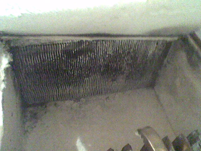

vaz21063 написал : Мажьте любой тугоплавкой смазкой желательно с графитом(например литол) и будет вам счастье!Только мазать надо раз в год,а не после полного высыхания и возникновения пожара.
Спасибо! Буду мазать ежегодно.

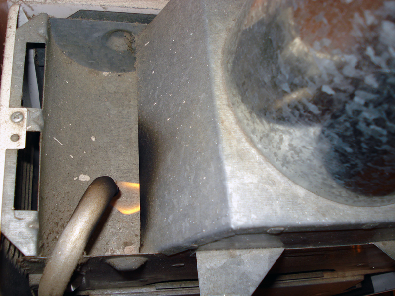

Здравствуйте. Подскажите, пожалуйста в чём проблема и как её устранить: колонка Астра 8, запальник горит слабо, при открывании воды газ загорается не сразу и происходят взрывы. Заметил, что из загнутой трубки подачи воздуха, что в верхней части колонки, возле дымохода, идёт огонь. Вид сверху:

12.09.2013 в 23:24:22
Djey38, срочно чистить запальник.

Спасибо. Запальник, почищу. Интересно, что когда затыкаю эту трубку тяги, то запальник горит хорошо.

Djey38 написал : когда затыкаю эту трубку тяги, то запальник горит хорошо.
хорошо по количеству, но не по качеству. Пламя то красное, воздух нужен.

Djey38 написал : Запальник, почищу
потом если пламя будет обрываться(обычно обрывается), надо будет уменьшить подачу воздуха. Когда открутите трубку, там будет прокладка. Эту прокладку надо заменить с более маленьким отверстием (3-4 мм). Я делаю вот такие

13.09.2013 в 00:14:15
Да, всё так и есть.

Djey38, Не забудьте и горелку почистить от пыли. И радиатор щеткой Удачи.
