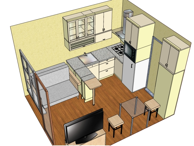

anuta__ написал : Вы забыли про "буфет" - еда, что хранится вне холодильника - растительное масло, консервы, крупы, макароны, хлеб, чай, кофе, сахар, соль, специи, и т.д в зависимости от кулинарных пристрастий
Т.е конечно хочется оставить пенал около входа с "аптечной" корзиной
предназначение для продуктов длительного хранения - либо инструменты
Не знаю чем зполнить пространстов между двумя вертикальными шкафами
или оставить как есть ???
Чем заполнить пространство над вытяжкой
и как крепить ???
Хочу наверху фасады из стекла - но не знаю как их скомбинировать
Лучше все однотипно сделать или половину фасадов сделать сплошными
Примеры расположения на картинках
Если все фасады будут сплошными мне не будет это нравиться

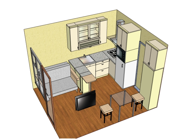

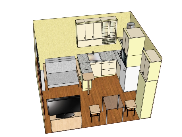

Думаю дальше ...
Низ вроде понял как буду делать
а проблема с навесными шкафами
не знаю какую сделать комбинацию
Самому нравится 2-ой вариант либо третий
Ширина среднего шкафа 900 , боковые по 300
Высота верхнего шкафа 700 , нижнего 300
сам в растерянности не знаю что выбрать

Со стеклянным шкафчиком по середине лучше смотрица.

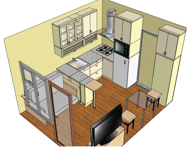

Мне проект в конечном виде понравился, но будет ли вам удобно, что плита так задвинута в угол? Заглянуть в "дальнюю кастрюльку" или снять ее, горячую, с конфорки, как мне кажется, будет трудно и сопряжено с риском обжечься, если что-то готовится и впереди.

Иваныч_889 написал : Со стеклянным шкафчиком по середине лучше смотрица.
Понятно сапсибо - 3 вариант мне и самомоу по душе
Лиза написал : что плита так задвинута в угол?
А по другому просто нет места ,тем более как раз в углу идет вентяляционная шахта
т.е если убрать диван - то вполне получилась бы нормальная кухня
для 2-х или 3-х комнатной квартиры
А так как квартира однокомнатная - то надо превратить ее в "двухкомнатную" ..
Ну как таковой в дальнем углу конфорки не будет -- будет барбекю для жарки
кроме всего прочего будет пароварка - возможно даже встроенная
я за последние 4 года 90% процентов блюд готовлю в пароварке и духовке
даже гречка и рис - и те готовятся в пароварке
курица и мясо сначала обвариваются в пароварке и только на 5-10 минут используется плита для обжарки , но как правило это не плита - а духовка

Лиза написал : снять ее, горячую, с конфорки, как мне кажется, будет трудно и сопряжено с риском обжечься, если что-то готовится и впереди.
т.е есть 40 см доступа к нише свободного - в как раз в этом месте и будут собственно конфорки
конфорок всего 2, а в глубине барбекю
Две комфорки я честно говоря не помню , когда занимал одновременно
Т.е здесь как никрути получается в чем-то ущемление
Надо вычеркнуть любой один пункт из нижеперечисленных и заменить на протовоположное
1.Плита легкодоступна 2.Удобно мыть посуду 3.Есть место для разделки - большая рабочая зона
4.Есть много места для хранения
5.Есть диван и телевизор
6.Много просторного места
Т.е. из 6 условий одно обязательно не будет выполняться :swoon

Вполне рабочий проект. Никто, кроме вас, не может знать о ваших потребностях больше, чем вы)) Только с вытяжкой не промахнитесь. У подруги точь в точь весит такая, как у вас в проекте... все время лбом ударяюсь когда пытаюсь снять что либо с дальней конфорки)

Белая роза написал : Только с вытяжкой не промахнитесь. У подруги точь в точь весит такая, как у вас в проекте... все время лбом ударяюсь когда пытаюсь снять что либо с дальней конфорки)
Спасибо за рекомендацию - так как у меня отверстие шахты прямо точно в углу
(т.е длина вытяжной трубы не превысит 0.5 м)
то можно поднять вытяжку и до 75-80 см ,
т.е 94 см столешинца + 80 = 174 см , я конечно буду лбом стукаться
рост 186 , но другие мои знакомые уже нет но выше чем 80 см поднимать уже неправильно

я говорила про модель вытяжки... возможно вам больше подойдет не горизонтальная со стеклом, а наклонная

Белая роза написал : я говорила про модель вытяжки... возможно вам больше подойдет не горизонтальная со стеклом, а наклонная
Понятно , что-то меня наклонные не впечатляют
(с точки зрения дизайна) вытяжка в любом случае как-бы выше чем верхние шкафчики
и об верхние шкафчики не бояться все стукаться ,
единственно стекло прозрачное у вытяжки - можно ошибиться ....

ILIKO написал : вытяжка в любом случае как-бы выше чем верхние шкафчики и об верхние шкафчики не бояться все стукаться
Глубина верхних шкафчиков 32 см, а вытяжки ~50 см. Поэтому об вытяжку стукаются, а о шкафчики - нет.
