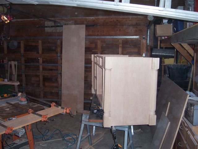

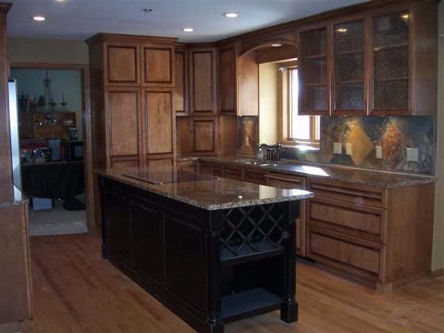

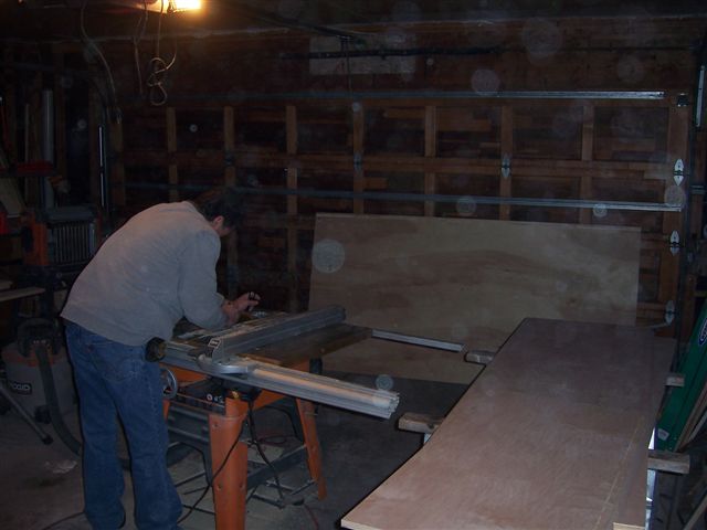

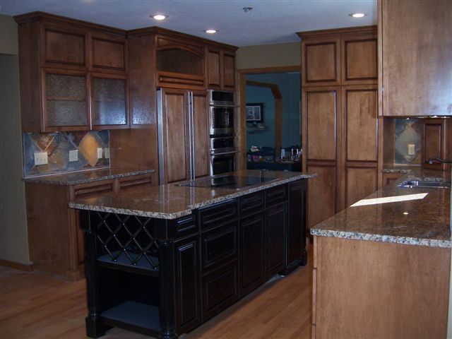

Зря вы так. Не торопитесь с выводами. Вы просто многого невидели. А из фанеры можно сделать мебель покруче ДСП ешной. Муторно очень, но! Вы еще незнаете как в Америке наши соотечественники мебель делают. Если бы вам рассказали, вы бы так невысказались.
Фото в студию. Привет участникам форума!
Два слова о себе. Живу и работаю в Миннеаполисе,это столица штата Миннесота.(вернее Сэнт Пол,но это 2 города вместе Твин сити) Занимаюсь мебелью уже почти 9 лет.В нашей компании 3 человека. У нас есть мастерская,много хорошего инструмента.Но очень часто мы делаем кухонные гарнитуры и мебель прямо в гараже у заказчика.Благо здесь гаражи на 2 а то и 3 машины.С заказчиками насчет этого проблем нет.Для нас это очень удобно,потому что на месте это делать легче,да и с заказчиками проще решать все ньюансы.Так вот мы делаем все короба исключительно из фанеры толщиной 3/4 дюйма это где-то 19 мм. Фанера прекрасная,может быть с одной стороны дуб,с другой клён. Конфирматами и стяжками не пользуемся,только пазы клей и пристреливаем специальными гвоздями пистолетом. Затем из дерева делаем рамы,приклеиваем на короба,а уже на рамы устанавливаем деревянные фасады.В основном используем берёзу,клён,дуб,ольху. Конечно мы работаем на богатого клиента,но мебель получается красивая и не вредная.А остальное как и у вас. Фурнитура везде одинаковая.Только различные приспособления для работы можно найти в магазинах.Но когда чего то не хватает придумываем сами. Ну а если хочется подешевле можно пойти в Ikea, Target и купить что нибудь подешевле из лдсп и мдф. По поводу Руководства Андрея и его команды,повторяю ребята просто молодцы. А за опыт надо платить. Попытайтесь найти в интернете процесс производства кухонной мебели от А до Я, уверен не найдёте.Всё кусочками , моментами,иногда заумно. Анрей написал как мог и получилось прекрасно. Я думаю ,что большинство людей прочитав его книгу могут сделать свою первую,может простую мебель.Но ребята ,от простого к сложному.Я думаю Андрей будет развивать свою книгу.И может после его книги появятся новые прфессионалы. Посылаю фотки кухни.Если есть вопросы мой E-Mail valeriska@hotmail.com
C уважением Александр .Миннеаполис США.
