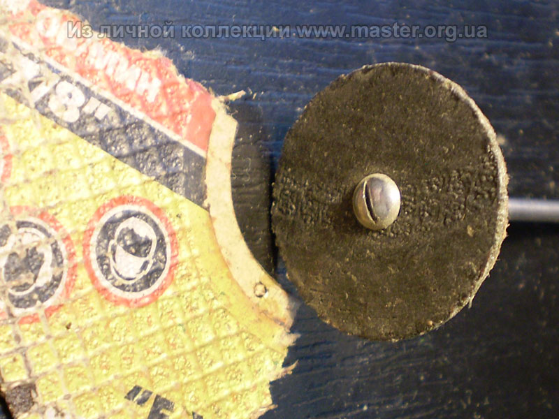

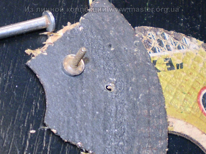

cruzzz написал : Лечится подбором шайб - металлических и/или картонных.
Или предварительной прошлифовкой торца держателя

Misantrop написал : предварительной прошлифовкой торца держателя
У армированных дисков случается, что сетка корда мешает ровной посадке на оригинальный держатель, шайбами приходится увеличивать площадь контакта.

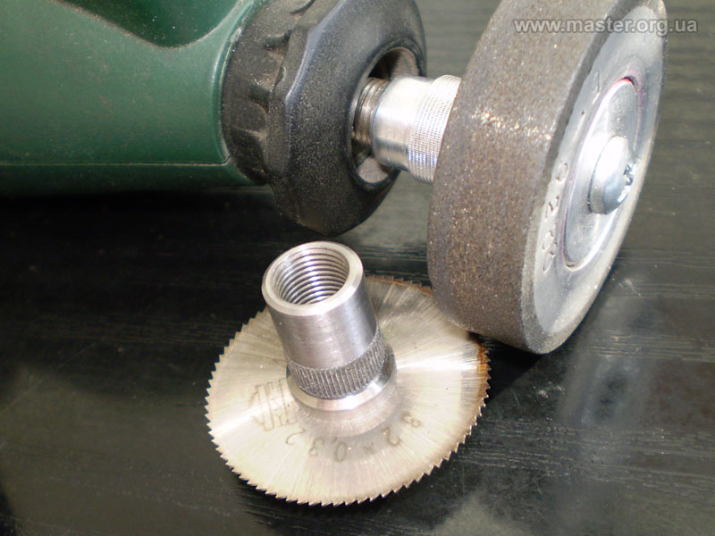

Насадки большого диаметра, или те которые работают под нагрузкой лучше крепить не в цанговый патрон, а прямо к шпинделю.
