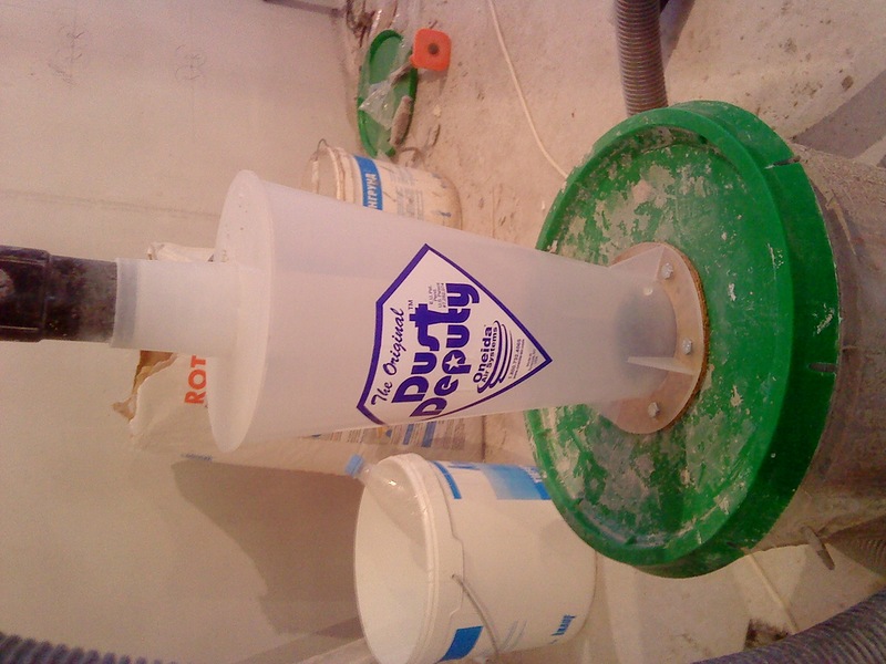

я тут замутил-таки. .
19.11.2011 в 10:38:10
C2h5-OH, Жду комментариев!!!
Как справляется с мелкой пылью от штробления? Не пробовали ещё шлифовать цементные стяжки? Можно фото более детально? И фото внутренностей если там что-то есть кроме гладкого конуса.

19.11.2011 в 10:40:08
промежуточный бак, есть реальная польза? а то больше похоже на очередной предмет который надо таскать с собой повсюду

19.11.2011 в 11:33:33
sano написал : промежуточный бак, есть реальная польза? а то больше похоже на очередной предмет который надо таскать с собой повсюду
Польза по любому есть. Если собирать камни и крупные частицы, то они полностью будут оседать в промежуточном баке. Только с мелкой пылью может не быть так хорошо. Силы циклона может не хватить для отбрасывания мелкой пыли к стенкам, хотя большая её часть всё равно будет оседать.

19.11.2011 в 11:41:26
самую мелкую не сильно фильтрует- но ее ОЧЕНЬ мало- грешу на подсос у прокладки на крышке ведра. там 3 мм пробка- не придумал пока резинку- но в опнедельник от камеры машинной поставлю. пока только штроблю с ним.
19.11.2011 в 12:04:00
C2h5-OH написал : не придумал пока резинку
Зашкурите немного поверхность крышки и герметиком силиконовым смажте. Дайте высохнуть.
Обязательно позже сообщите о том как в деле этот циклон!!! Сам хочу что-то подобное сделать, но мне не нравятся готовые циклоны, какие-то они немного не доделанные, хочу сделать сам, но нужно точно знать в какую сторону копать. В природе циклон/смерч образуется двумя встречными потоками...
