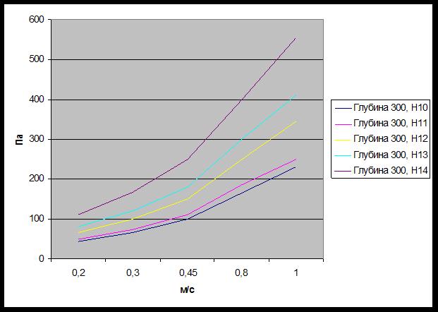

В данной теме старбой как-то говорил, что самая круть - пылесосы с вибротрясом. Но вроде еще фестулы ничего. И называл почему фестулы ничего - у них просто большая площадь фильтров и мешков. И давал ссылку на tno.nl И по этому сайту самый безопасный пылесос (классифицирован как 8/8 часов) является Pullman-Ermator S26. А у него нет автоматической очистки фильтра. Только механическая обратная продувка (даже без компрессора). И его секрет, на сколько я могу судить, довольно простой: шланг 5м 50мм диаметром, циклон большого диаметра (малое сопротивление потоку, но и малая эффективность), конический складчатый фильтр площадью 3м[SUP]2[/SUP], далее два хепа (H13) фильтра площадью 1.2м[SUP]2[/SUP] каждый и две турбины по 1.2kW соединенных параллельно. Никаких нано-технологий ;) Посмотрите, на характеристику хепа фильтров, например:
Вполне заметно, что характеристика далеко не линейна.
Так что, на мой взгляд, увеличение площади фильтрующей поверхности вполне серьезным образом сказывается на качестве пылесоса.
