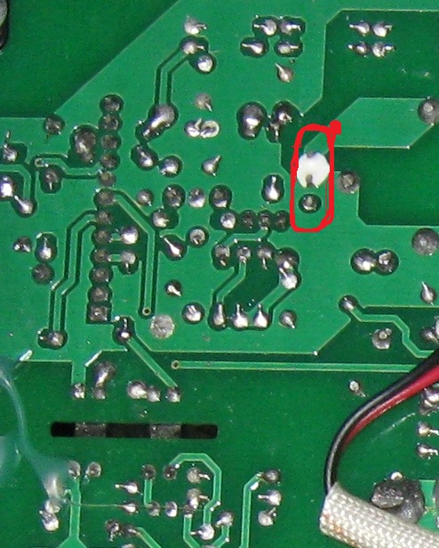

08.02.2013 в 01:14:06
#3620609
попался мене ресанта саи250пн начал копать а схемка то не такая, ШИМ собран на 2х микрухах добавлена LM293 да и стабилизатор двуполярный на 2х LM7815 плата GP83, может у кого схемка имеется?
08.02.2013 в 01:35:44
#3620646
могу фотки скинуть увидишь, я пока еще не копал время не было, так осмотрел и все.

08.02.2013 в 02:53:38
#3620720
посмотри сам
08.02.2013 в 03:01:04
#3620729
Размыто все. Ничего не видно, кусок обычной платы. Да и о чем речь то ? ШИМка - на той маленькой плате. А на основной, большой - БП, об этом сразу и писал. В БП - 3842, с 100% заполнением. А на той маленькой плате управы - 3845 стоит.
08.02.2013 в 03:10:38
#3620740
ну где ж я Евгения в 3 часа ночи найду?
08.02.2013 в 03:31:48
#3620763
это у меня все есть. чисто для себя хочу разобратся , на хрена там 2 по 15 со средней точкой и зачем 3842 долепили 293. на выходных разберу и все посмотрю. вспомнил где 2 по 15 в саипа135 токо там на 317
