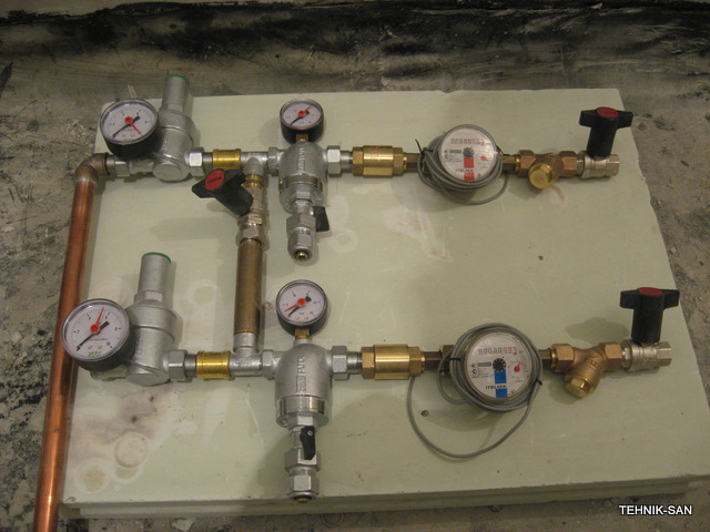

Num написал : Унитазную воду как нефик делать можно попить, попав в ситуацию со следующей очередностью:
  1. Разряжение или отсутсвие напора в трубе холодной воды. И при этом
  2. Спустить воду из бачка унитаза, имеющего современную подводку воды к нему (подводка снизу).
От такого случая всегда спасает обязательная установка обратного клапана ПОСЛЕ счётчика-водомера , без ОК , по нормативам, не должны опломбировать и принимать водомеры на обслуживание
  1. Кого спасает? Соседей? Да. Юзера этой же квартиры? Нет.
  2. Те кто не знает нормативов (новых) и не имеет счетчика-водомера сейчас в подавляющем большинстве. И они то как раз и не знают, что поставив импортный горшок, рискуют пить воду из сливного бака унитаза.
2masters
Вы ГЛУБОКО ошибаетесь. Не надо морочиться. Это стабильный и закономерно повторяющийся слив воды из унитазного бачка в водяную трубу. ПРОВЕРЕНО НА ПРАКТИКЕ!!!
А как это происходит в той ссылке, что выше написано. Легко можете повторить у себя. Для того, чтобы это работало, достаточно иметь какой то кран на раздаче, расположенный ниже уровня воды в туалетном бачке. Например такой кран может быть в ванне. Перекройте магистральный кран, спустите оставшуюся воду из водяной трубы в раздачу (в ванну например). Нажмите на слив унитаза и как только начнет понижаться уровень воды в унитазном бачке, в самый первый момент, тут же откроется клапан на подачу воды в бачек и часть воды из бачка вернется в магистральную трубу.
