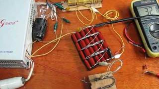

По просьбам трудящихся и в приступе собственной любознательности провел импульсное испытание ЗАС-8,0-2 в серийном профиле, лишь с двумя отличиями:
  1. Несущественное: на выходе подключен варистор 20К391 (20К250 по классификации Epcos) вместо родного B32K250.
  2. Существенное: на входе дополнительно установлен варистор 14К621 (14К385 по классификации Epcos).
Сначала сделал около 10 "щелчков" от конденсатора емкостью 1,0мкФ (энергия заряда 2 Дж). Как я и предполагал, благодаря большой емкости помехоподавляющих конденсаторов в ЗАС-8, "смазывающих" испытательный импульс перенапряжения, симистор выжил.
Затем я увеличил емкость разрядного конденсатора до 3,0мкФ (энергия заряда 7,0-7,5 Дж). Даже с дополнительным варисторным УЗИП на входе симистор ЗАСа пробился с шестого импульса от конденсаторной батареи с энергией на порядок меньше допустимой энергии поглощения входного варистора. Что уж говорить о серийном ЗАСе без дополнительного варистора на входе... Причем, сначала симистор пробился наполовину, начав выдавать на выход пульсирующее выпрямленное напряжение, и ЗАС превратился в "убийцу" бытовой техники с двигателями и сетевыми трансформаторами. Видео импульсного испытания ЗАС (youtube) ЗАС-8,0-2 - импульсное испытание
К счастью, ЗАС легко может быть модернизирован до варианта, надежно работающего в условиях мощных импульсных помех и перенапряжений и обеспечивающего надежную защиту потребителей. Видео импульсного испытания модернизированного мною "ЗАС-5,5-Kamikaze_mod" (youtube) ЗАС-8,0-2-Kamikaze_mod - импульсное испытание Кроме этого, было проведено испытание и при емкости разрядного конденсатора 4,0мкФ. Его модернизированный ЗАС также прошел без повреждений.
Хотя модернизированный ЗАС испытан при относительно мягком воздействии, проведенное моделирование в MicroCAP'е позволяет рассчитывать на сохранение работоспособности при гораздо более жестких воздействиях (при моделировании на вход подавался грозовой импульс 8/20 с амплитудой 10кА(!)), соответствующих импульсным перенапряжениям при удаленных ударах молний. В таком виде ЗАС действительно оправдывает громкое название "Защита Аварийная Сетевая", не только приближаясь к УЗМ-51М в плане надежности работы и защиты бытовых приборов, но даже превосходя последнее по параметру быстродействия, и может быть рекомендован к применению не только в "тепличных" условиях городской квартиры, но и в частном доме с вводом с ВЛ.

Kamikaze написал : Несущественное: на выходе подключен варистор 20К391 (20К250 по классификации Epcos) вместо родного B32K250.
Сразу вопрос- а что если его в дополнение к существующему припаять там, чем хуже то будет?
Kamikaze написал : Затем я увеличил емкость разрядного конденсатора до 3,0мкФ (энергия заряда 7,0-7,5 Дж). Даже с дополнительным варисторным УЗИП на входе симистор ЗАСа пробился с шестого импульса от конденсаторной батареи с энергией на порядок меньше допустимой энергии поглощения входного варистора.
Kamikaze написал : Причем, сначала симистор пробился наполовину, начав выдавать на выход пульсирующее выпрямленное напряжение, и ЗАС превратился в "убийцу" бытовой техники с двигателями и сетевыми трансформаторами.
Плохо коли так. помню вы говорили о таких весьма неприятных качествах "полупробитого" симистора.
Kamikaze написал : К счастью, ЗАС легко может быть модернизирован до варианта, надежно работающего в условиях мощных импульсных помех и перенапряжений и обеспечивающего надежную защиту потребителей.
Видео очень понравилось, спасибо! Напомните мне если не трудно или дайте ссылочку на подробное описание вашей модернизации. Может себе сделаю таки :)
