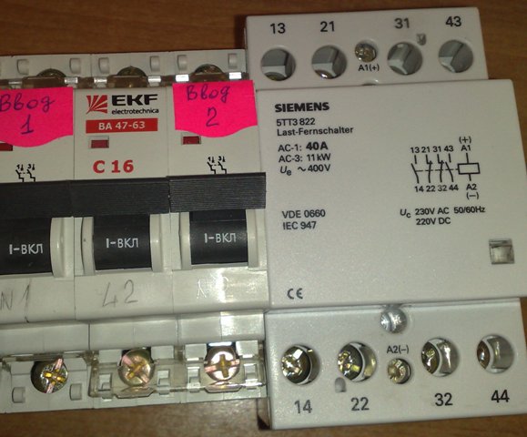

Спасибо. Пригодится. Но я бы так не делал. При залипании или задержке отключения любого из реле имеем аварию. При переключающих контактах задержка не имеет аварийного смысла. И при этом это всего одно реле.

Вот реле

Андрёй написал : Но я бы так не делал. При залипании или задержке отключения любого из реле имеем аварию. При переключающих контактах задержка не имеет аварийного смысла. И при этом это всего одно реле.
Абсолютно с Вами согласен, почему и писал выше что надо реле времени включать в цепочку. В принципе можно и просто реле поставить промежуточное, тем самым пока оно сработает есть время на задержку включения контактора сети.
Ким написал : реле времени ставится чтобы разнести срабатывание. 2-2,5 сек
А мощных контакторов с перекидными контактами особо то и нет, макс. до 20А. У АВВ - ESB20-11 на одну группу
Андрёй написал : Вот реле
Это вот как раз то о чем я и написал - правильное название устройства. Вот эта игрушка на фото как раз есть не реле (хотя в переводе в каталогах оно может и писаться как реле) а самый настоящий контактор. Так что, приношу свое "сорри" ;) :) Тогда в чем проблема - такой контактор, перекидной рубильник в шкафу на улице - и проще рабочей на 100% схемы не будет.

Ким написал : Тогда в чем проблема
4тыс.руб. штука.

Андрёй ОБАНА :o Ну а на двух пускателях, допустим Техникс (не знаю как сейчас они стоят) - 300р/шт, реле времени - до 1000р, перекидной рубильник на 25А - порядка 1200 р - вот и выйдут практически теже деньги, тем более что цены называю довольно старые

http://www.legrand2.ru/shop/search/?q=040+53
подешевле. А по этой ссылке совсем дешево: http://www.radiorele.ru/element/54007.html http://www.radiorele.ru/element/54007.html

Rodnoi написал : подешевле
Спасибо, теперь понятно что искать.
