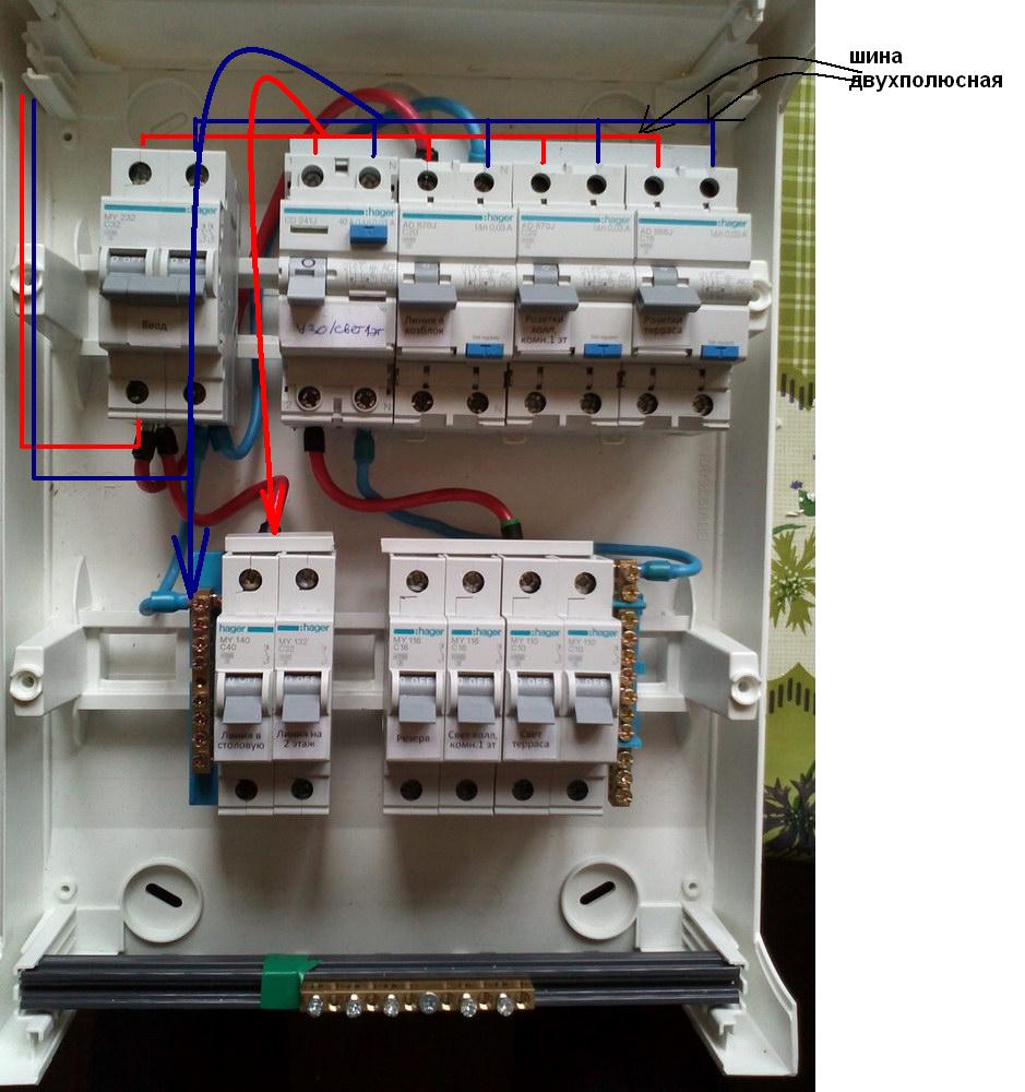

А вот вообще - с точки зрения фен-шуя и других норм - при разделении линии на выходе автомата (вводной 63А -> 1 группа 16А+16А+10А, 2 группа 20А+32А), как лучше поступать - два провода в один наконечник, подключать шлейфом или использовать промежуточную шину/клеммник? Вроде первый вариант = минимальное число соединений, так что максимальная надёжность, или не так?
serj12
serj12
Регистрация: 10.02.2012
Волгоград
Сообщений: 9182
15.01.2013 в 17:50:22
sce написал : использовать промежуточную шину/клеммник?
Вот самое надёжное http://www.mastercity.ru/showthread.php?t=103577&p=1645189&viewfull=1#post1645189
И это пройдёт ...
serj12
serj12
Волгоград
Сообщений: 9182
15.01.2013 в 17:52:26
sce написал : Буду благодарен за комментарии
Как - то странно :вводной АВ 32А , а в столовую АВ 40А?
И это пройдёт ...
sce
sce
Регистрация: 03.12.2012
Сообщений: 169
15.01.2013 в 18:07:12
serj12, Пока у меня в начале линии (на столбе) стоит 32А, соответствено, счетчик до 40А. Планируется получить побольше мощности (с прицелом на АВ 63А), но пока решил ограничить свои аппетиты вводным автоматом в своём щите (был бы свободный 25А под рукой - поставил бы его). Понятно, что селективности никакой, но всё же - если сразу ставить 63А, то при любой перегрузке придётся звать местного электрика и лезть на столб... С шинами-гребенками получается всё здорово, но это если все аппараты в ряду одноразмерные (например, 2-полюсные). А у меня получилась смесь - вводной 2Р. УЗО и дифы - 2Р, а два автоматы на линии до других щитов - однополюсные.. А менять из на двухполюсные - уже не влезут в щит, да и денег они стОят...
serj12
serj12
Волгоград
Сообщений: 9182
15.01.2013 в 19:17:48
sce написал : С шинами-гребенками получается всё здорово, но это если все аппараты в ряду одноразмерные (например, 2-полюсные)
Я про это говорил
И это пройдёт ...

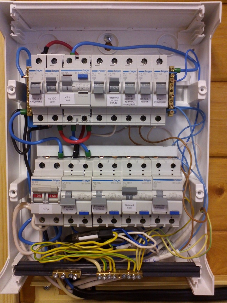

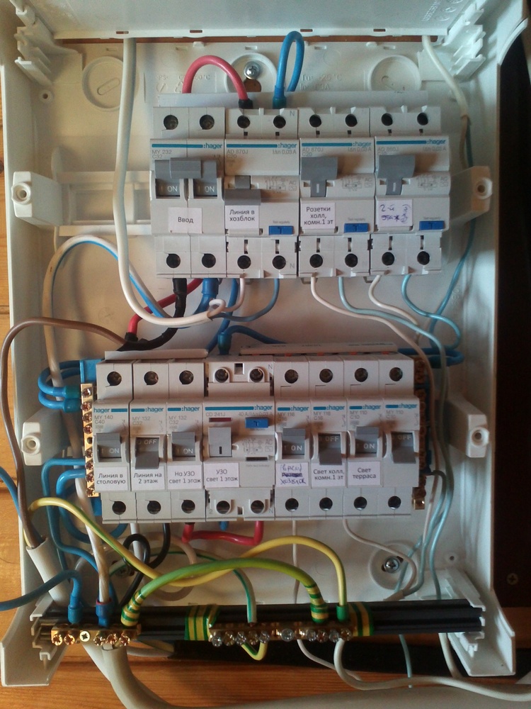

serj12, avmal, ksiman, результат борьбы с "хохломой" и реализации других полезных советов - основной щит: второй щит:
ksiman
ksiman
Регистрация: 03.08.2012
Сообщений: 9611
19.01.2013 в 20:37:17
sce написал : serj12, avmal, ksiman, результат борьбы с "хохломой" и реализации других полезных советов -
Критиковать можно или нежелательно?
