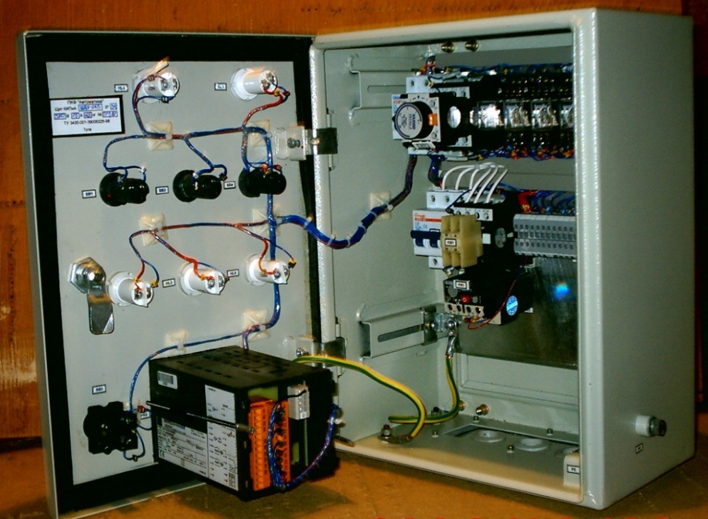

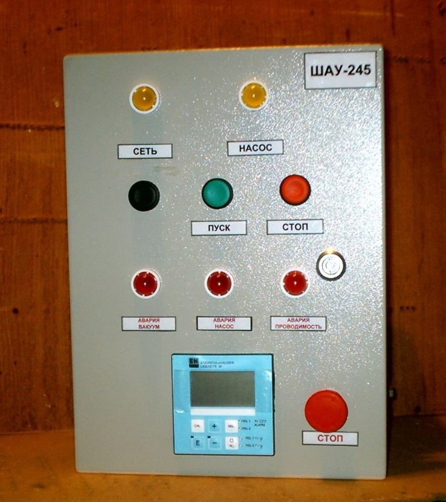

Скажите, уважаемые, есть ли в природе бокс,в который можно установить вот такие три штучки? (исполнение Щ-3, габариты 48х48х112)
мой поиск пока к успеху не привел. Заранее благодарен.

А задачи самого бокса какие? Собрать мелкий щиток с регуляторами, или там ещё куча всего будет? Есть щитки, у которых можно запихать глухой пластрон, а в нём прорезать дырки под индикаторы. Я мутил такое на больших АББшных, но там была ещё куча модульки.

Sdik_S написал : Скажите, уважаемые, есть ли в природе бокс,в который можно установить вот такие три штучки? (исполнение Щ-3, габариты 48х48х112)
Выбирайте любой. http://www.electro-mpo.ru/catalog-cgroupe756.html Приборы ваши щитовые и устанавливаются на дверцу щита.
Отыскал одну из фотографий с подобным прибором. Были, конечно и с пятью-шестью приборами, но то, что быстрее под руку попалось.

задача простая - чтобы эти приборы были в боксе и показывали то что должны - не более....то что я пока видел, или больших размеров или очень больших размеров, с учетом размеров самих приборов это не очень красиво. может быть знаете кто это делает под заказ?

Sdik_S написал : задача простая - чтобы эти приборы были в боксе и показывали то что должны - не более....то что я пока видел, или больших размеров или очень больших размеров
Вы смотрели промышленные коробки из стали? Среди них есть маленькие, например с габаритом в150*ш150*г120 мм.

Sdik_S, например здесь. Только там фотка не соответствует габаритам (фотка другой коробки). У меня есть каталог этих коробок Шнейдера. И в сети есть кое-что.
