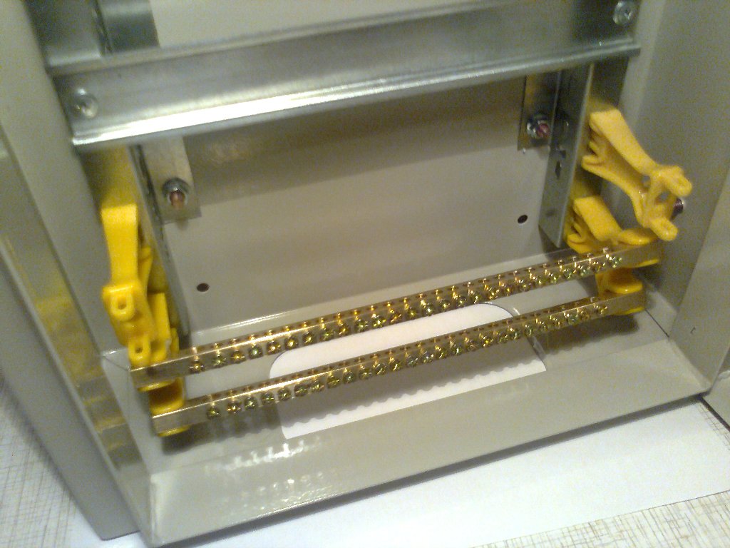

Сообщение от Олечка Корпус - ЩРН-36 UNIVERSAL Скажите Олечка а что идет с этим щитом в комплекте, шинки и пр.

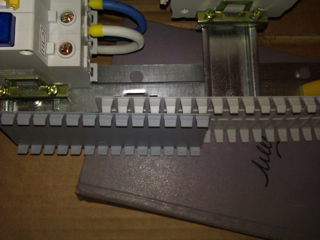

Продолжаю переделывать электрику в родительском доме... Щиток уже мелькал в соседней теме... Но вот пришлось внести некоторые коррективы - добавить УЗМ и опустить УЗО вниз... Для того чтобы обеспечить максимально свободное подключение 3x10 к счетчику, высокую гребенку УЗО переместил на нижние контакты... Посмотрите пожалуйста, допустимо ли так поступать?

Gamber написал : Посмотрите пожалуйста, допустимо ли так поступать?
Запросто :)

MINik написал : Корпус - ЩРН-36 UNIVERSAL Скажите Олечка а что идет с этим щитом в комплекте, шинки и пр.
Две "длинные" винтовые шины на держателях и одна родная заглушка (на окна пластрона) с длинными лапками. То, что заглушка одна - плохо. Стандартные заглушки с короткими лапками (те же ИЕКовские, например) стандартно не фиксируются, приходится колхозить. Замок встроен в дверцу, ключи в комплекте. Пара сальников - закрыть прорези сверху и снизу. Паспорт.

Gamber написал : Но вот пришлось внести некоторые коррективы
Внесите например.УЗО+6АВ,УЗО+1АВ,чтоб было визуально видно,не снимая панели,на какие гр.установлено Узо.
